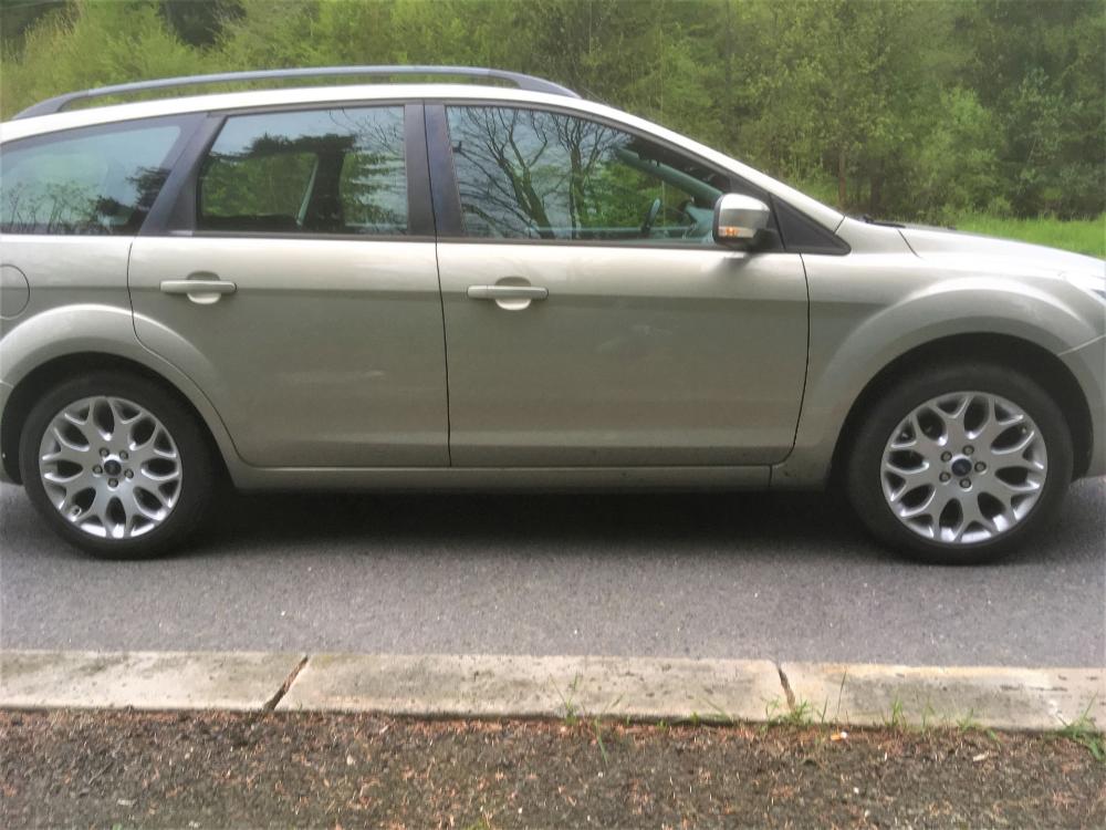

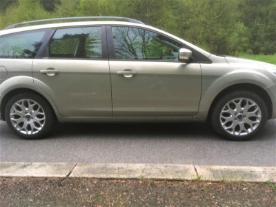

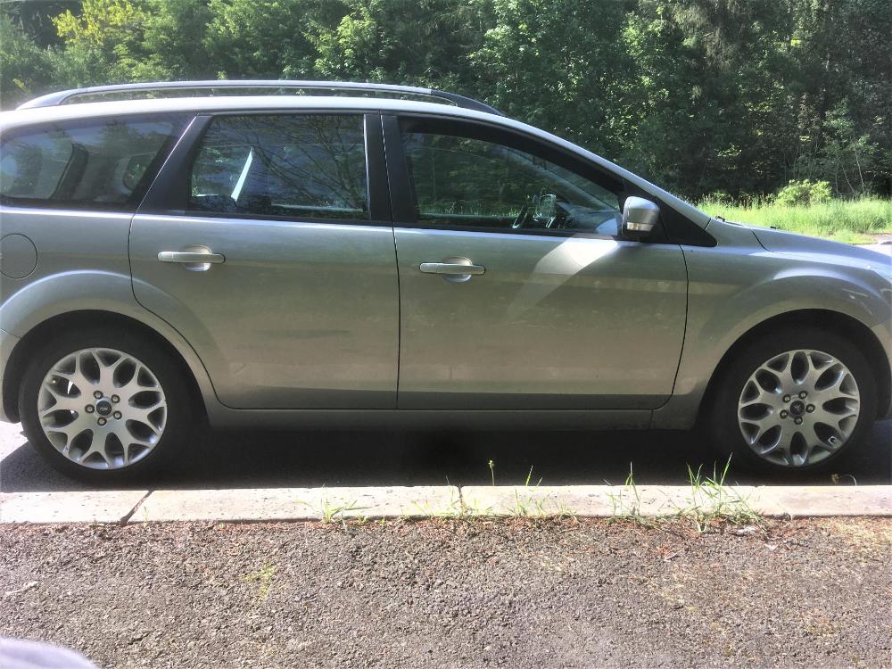

Re: Predné pružiny
No, to byla zase jednou životní zkušenost. Servisák to vyměnil... ale těch keců jak nic nepoznám a že to bude stejné. Chvílema jsem si připadal jako v JZD při rozhovoru se servisákem rozmetadla chlévské mrvy. A to je servis mezi místníma oblíbený.
No, kažpodádně za všechno může předražený Intercars, kterému servisák nadiktuje VIN a řekne "dej mi pružiny". Když jsem se zeptal co namontuje na další takové auto, řekl že je mu jedno co dovezou. Je to podle VIN takže to musí sedět a hotovo.
Posuďte sami jestli opravdu nejde nic poznat
Focus r.v. 2002, 1.6 benzín, 74KW
Focus r.v. 2010, 1.6 benzín, 74KW

No řeknu ti to takhle, kecy by měl jenom jednou a hodně rychle bych mu to vysvětlil. A na rovinu bych mu řekl, jestli není debil, že v takovymhle stavu předá auto a jestli opravdu nepozná, že je něco špatně, tak ať to ani nedělá a jde dělat na pás. Tohle mě může fakt nas.at.

Re: Predné pružiny
To som mal aj ja, podľa VIN, podľa farebného značenia a prišli mi také isté... Zistil som ze co výrobca to iná dĺžka... Prvé boli Kyb a teraz mam už si nepamätám ale rozdiel 2-3 cm. Číslo rovnaké, farebné označenie rovnaké...
