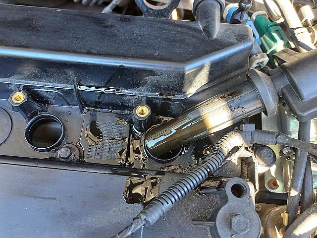

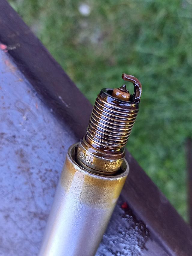

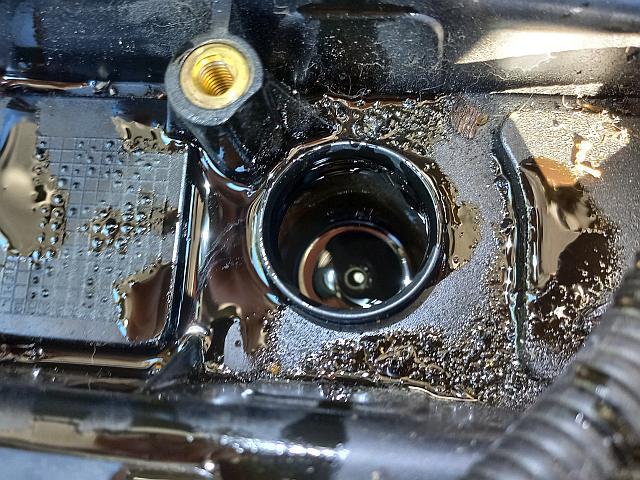

Dnes jsem měnil svíčky a mám to samé, 1 a 4 válec v oleji, v mém případě jak nahoře u gumy cívky, tak i dole na trysce. 2 a 3 byly OK.
Na příští úterý jsem objednaný k místnímu automechanikovi, protože sám se do toho pustit neodvážím. A budu doufat, že je to skutečně jenom to těsnění.
U prvního válce to nebylo až tak dramatické, no ale u čtvrtého jsem se doslova zhrozil. Guma od cívky doslova ležela v oleji, vysušil jsem vnitřek hadrem a když jsem vymontoval svíčku, tak to bylo jako bych jí zrovna vytáhl z oleje, normálně to z ní kapalo.
Delší dobu jsem pozoroval, že při prvním studeném startu to mělo snahu chcípnout, no během posledních dnů to už vždy i chcíplo, druhý start už byl OK. Proto jsem jako první chtěl vyměnit svíčky, no a příčina je jasná. Na nové to opět startuje na první brnknutí, akorát tedy musím vyřešit ten olej, doufám, že to snad nebude nic vážnějšího než to těsnění.

Taky jsem si říkal, ale dám ještě jednomu servisu šanci
Asi bych to také zvládnul, ale chybí mě odvaha a taky momenťák. Nad tím už přemýšlím delší dobu, že si ho koupím. A také mě chybí znalosti, neznám postup jak to správně udělat, tak to raději nechám někomu zkušenému. Navíc jsem s ním už domluvený, volal jsem mu a chtěl po mě na Whatsapp poslat malý TP, aby se prý na to úterý připravil, protože jsem mu řekl že auto potřebuji každý den k práci. Tak předpokládám, že si to asi předem objedná. Proto to už ani nechci rušit, to bych se zařadil mezi zákazníky, na které já sám nadávám a přiště, kdybych něco vážně potřeboval, byl by ke mě nepochybně méně vstřícný
