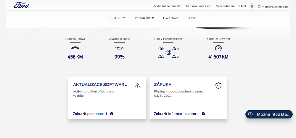

krenda
- Příspěvky: 2668
- Bydliště: Novojičínsko
Re: SYNC 3 - rady, tipy a problémy uživatelů
Co to zase na mě Ford zkouší??? Po insatalaci update sync a nahrání souboru pro potvrzení na web, kdy to mimochodem vyhodilo chybu, tak se na stránkách Fordu nedostanu na aktualizace a ukazuje mi to toto
V autě mám vše ohledně připojení potvrzené, dnes jsem to ještě připojil po cestě do práce i z práce na wifi z mobilu a i při připojení jsem na stránkách viděl stejnou hlášku. Jak si mám teď stáhnout nové mapy? Při vyhledání aktualizací přes SYNC mi to napíše, že software je aktuální...
- Sentik
- Příspěvky: 4096
- Bydliště: JČ
Teď nevím, ty to tam hledáš, po tom co si připojen ke svýmu Ford účtu? Že to ukazuje i podrobnosti o autě, který jsou např. ve FordPassu.
Když hledáš jen podle VINka, bez přihlášení, tak to hledá jen aktualizace Syncu/Map a nic víc.
Asi to skryli, protože já to provedl večer, začal stahovat mapy, ale pořád to stahování padalo... a dnes je stav i u mne stejnýkrenda píše: 06.11.2023 21:04 Co to zase na mě Ford zkouší??? Po insatalaci update sync a nahrání souboru pro potvrzení na web, kdy to mimochodem vyhodilo chybu, tak se na stránkách Fordu nedostanu na aktualizace a ukazuje mi to toto![]()

krenda
- Příspěvky: 2668
Vždycky jsem byl přihlášený a nebyl problém. Zkusím večer jen podle VIN.Sentik píše: 07.11.2023 08:27 Teď nevím, ty to tam hledáš, po tom co si připojen ke svýmu Ford účtu? Že to ukazuje i podrobnosti o autě, který jsou např. ve FordPassu.
krenda
- Příspěvky: 2668
Tak hledání bez přihlášení jen podle VIN taky nefunguje. Vyhodí to hlášku: "Došlo k chybě. Zkuste to prosím později."
- Sentik
- Příspěvky: 4096
- Bydliště: JČ
Hledáš normálně tady?
https://www.ford.cz/podpora/sync-mapy-aktualizace
Funguje mi to na všechny 3 VINka
