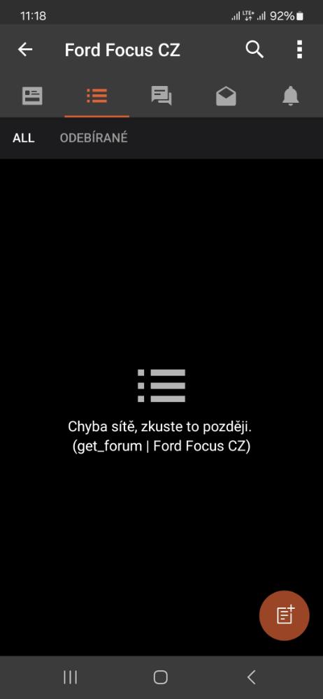

djdekl
Příspěvky: 4060
Bydliště: Praha 9
Re: Co tak integrovat Tapatalk plugin do fora ?
Příspěvek od djdekl » 14.12.2023 11:21
Tapatalk se uz ani nijak nenacte...
djdekl
Příspěvky: 4060
Bydliště: Praha 9
Příspěvek od djdekl » 14.12.2023 18:38
Z nejakych IP adres se mi ani nanacte web ford-focus.cz na PC ci v prohlizeci mobilu... Tapatalk nejede vubec - tam bude asi problem jinej...

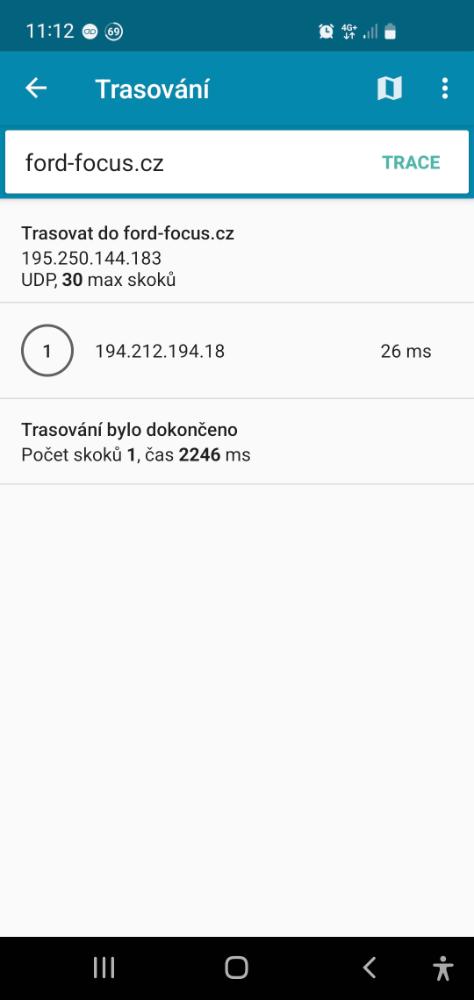

djdekl
Příspěvky: 4060
Bydliště: Praha 9
Příspěvek od djdekl » 15.12.2023 12:33
T-Mobile pripojeni na mobilu taky nejde nacist ford-focus.cz Musim mit nakou VPN, aby se stranky nacetly...

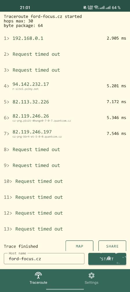

kozelos
Příspěvky: 688
Registrován: 28.12.2011 23:17
Příspěvek od kozelos » 15.12.2023 17:47
ZaQik píše: 15.12.2023 11:40 napis si reklamaci nebo jim zavolej: https://www.pe3ny.net/podpora-pe3ny
Zareagovali -
byla Vám manuálně změněna přiřazená IP v našem systému a dodatečně proveden i restart navázané session
Po následném restartu routeru jsem se na forum dostal. Nyní o 2h později opět nedostanu. Je ovšem třeba říct, že to teď minimálně půl hodiny nešlo ani přes ta data (5G)! Tapatalk už ani nezkousim.. S žádnými jinými stránkami jsem problém nezaznamenal. Něco je prostě špatně...

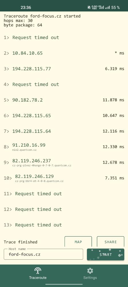

foker
Příspěvky: 554
Registrován: 15.01.2012 14:27
Bydliště: Nitra
Příspěvek od foker » 15.12.2023 21:50
Takze to neni len u mna. Uz som rozmyslal ci je forum vypnute alebo som dostal BAN.
Android Opera cez Orange, ani wifi cez Satro.
Zaujimave, zapnem VPN tak to nacita. Vypnem VPN nenacita
Ford S-Max 2014 2.0TDCi 120kW
djdekl
Příspěvky: 4060
Bydliště: Praha 9
Příspěvek od djdekl » 16.12.2023 11:17
Cestuju po Praze, nekde mi to pres T-Mobile jde, nekde ne... v telefonu mam vychozi DNS poskytovatele...

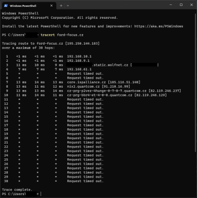

kozelos
Příspěvky: 688
Příspěvek od kozelos » 17.12.2023 13:18
Příspěvky: 25227
