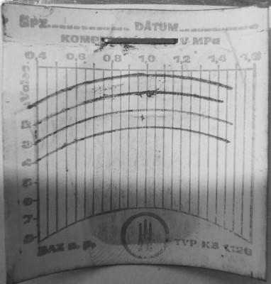

Ahoj, byl jsem na "preventivní" měření tlaků, abych si ověřil aktuální stav. Tlak paliva 3.6 bar, takže ok, ale úplně si nejsem jistý tlakem na druhém válci viz obrázek, jestli je to ještě v normě, nebo už by to chtělo začít řešit. FF Mk2 1.8i Flexifuel. Díky za názor.
