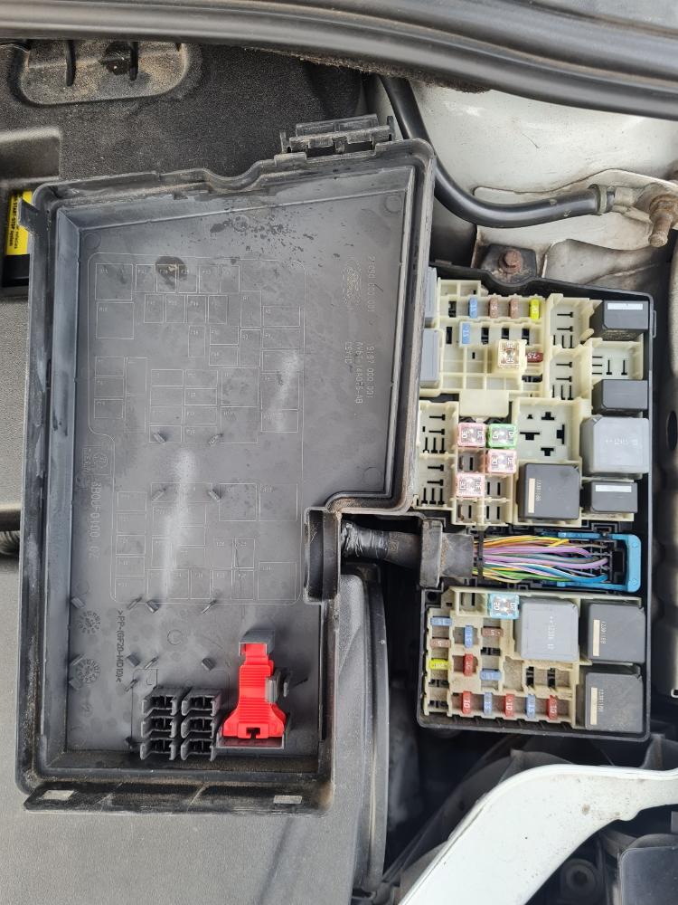

Našel jsem v návodu, že pojistky pro výhřev čelního skla jsou F14 a F16, když mi chybí, tak to znamená, že není žádná příprava? Ani kabeláž a konektor někde schovaný pod A-sloupkem například, že bych jen doplnil ty pojistky? Díky

zadna priprava

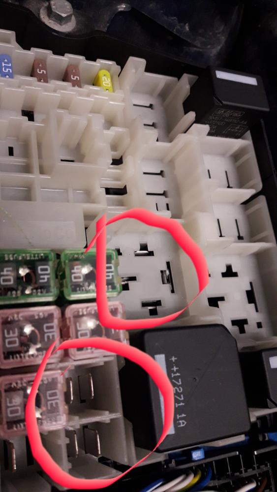

Priprava na vyhrivane celni sklo by v pojistkovce vypadala takhle:
