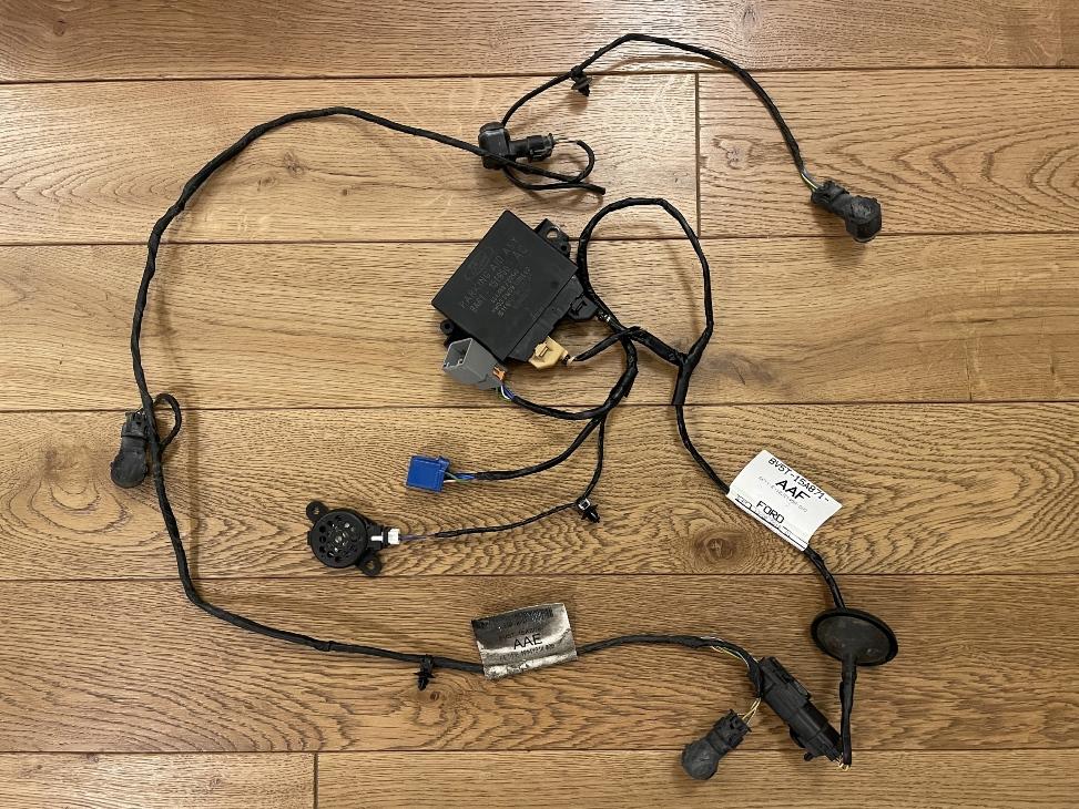

- svazek pro pripojeni na zadni svetlo 8V5T-15A871-AAF (svazek i pro predni parkovaky 8A6J-15A871-CA)

- svazek do narazniku 8V5T-15K868-AAE

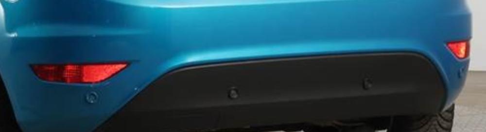

4. vyriznout diry pro parkovaky (jsou naznacene z druhe strany narazniku)

... auto umi jen pipat, nikde nic nezobrazuje ... pri poruse parkovaku umi jednotka chybovym kodovym pipnutim informovat, ktere cidlo je spatne

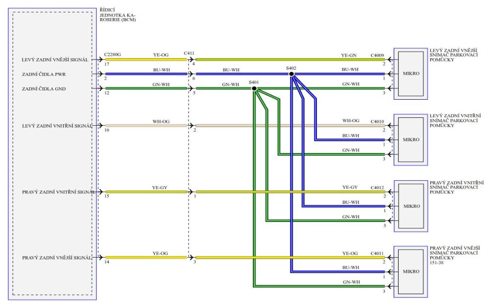

Schema: (pokud nemate pripravu)

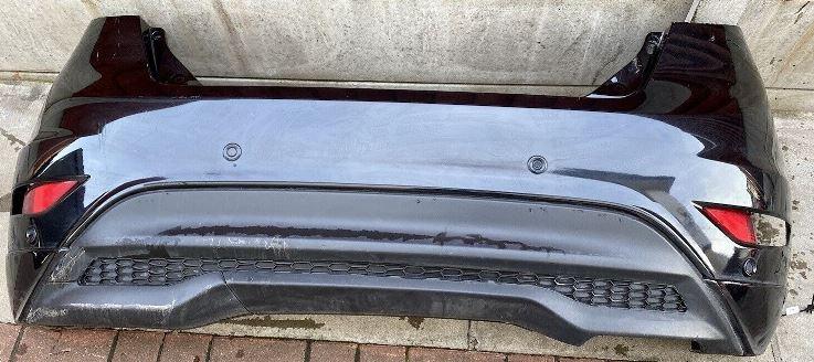

2. vyriznout diry pro parkovaky:
2a. u standardniho narazniku jsou naznacene z druhe strany (obr. viz predesly prispevek)
2b. u sport paketu a ST je naznaceno umisteni jen vnejsich parkovaku, vnitrni odhadnout podle jineho auta

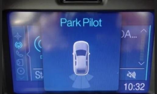

Výsledek:
- s dvouradkovym displejem pipani pres zadni reproduktory (resi radio)
- s vysokym displejem (monochrom nebo barevny):
- v kombinaci s parkovaci kamerou viz viewtopic.php?p=1248943#p1248943
