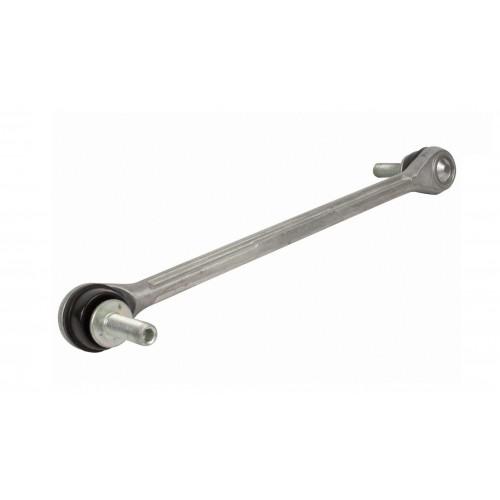

Re: Šestková fiesta klepe při přejezdu nerovností
Osobně bych doporučil (pokud jsou pro danou aplikaci k dispozici) tyčky stabilizátoru Meyle HD - mají výrazně větší kulové čepy a vydrží tím pádem víc.

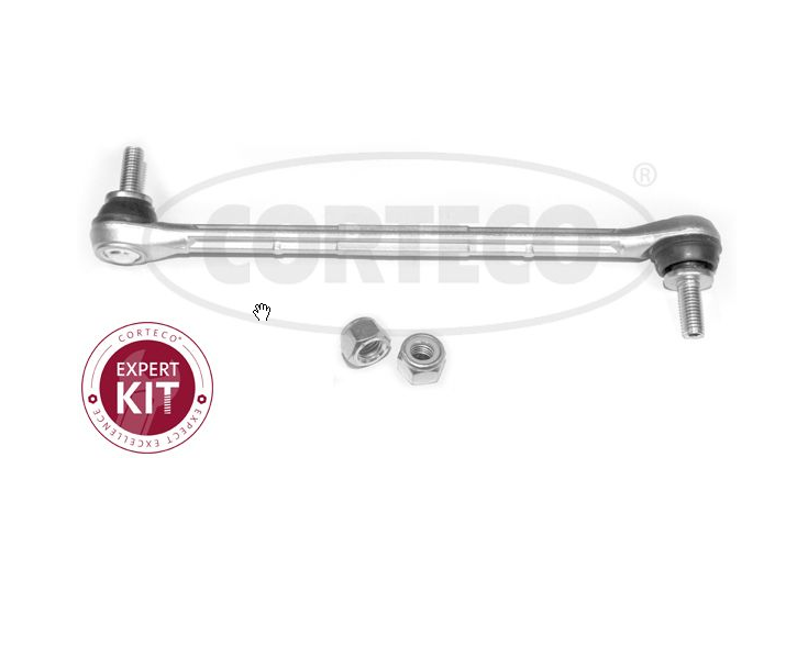

xmrazik
- Příspěvky: 21
- Registrován: 15.02.2023 17:51
Meyle HD určitě vypadají robustně, ale zajímavé je, že originály vypadají jinak. Jediná druhovýroba, která vypadá jako originál, je německé Corteco...

- Příspěvky: 13715
Ano Meyle HD maju vacsie gule. Az tak, ze napr. na Cmax 2 sa opieraju o karoseriu za tlmicom pri toceni volantom.
je jich mrak stačí vybírat , jedna továrna , víc vchodů?
DELPHI TC2562 , GSP S051237 , SKF VKDS344002 , PROFIPOWER 6S1053 , FAI SS7740 , CORTECO 49398666 , NK 5112531, DYS 30-63458 ,
