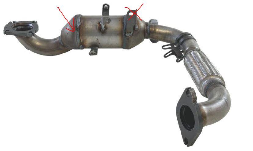

Hmm...zkusím vypozorovat...možná ten vlnovec...
, zřejmě se někdy motor pořádně zatřásl...mám u šroubků popraskané plechové kryty turba a katíku

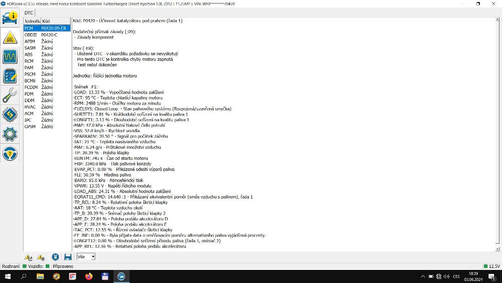

Auto mi začalo při prudším přidání plynu škubat. Nejprve jsem vyjel benzín a dolil na EuroOilu N98 s tím, že zkusím, jestli za to nemůže benzín. Najel jsem na N98 cca 20km (abych vyjel z palivové soustavy a měl jistotu, že motor už pálí N98) a prudce jsem přidal. Benzínem to nebylo a když jsem ho chvilku podržel, naházelo to několik chyb. Mimo jiné něco v tom smyslu, že špatné spalování na 2. válci a P0420 - účinnost katalyzátoru. Dle rad na tomto fóru jsem na 2. válci vyměnil zapalovací cívku. Protože jsem měl i na originál svíčkách najeto 58.000km a po 60.000 se mají měnit, vyměnil jsem všechny 3 svíčky. Tentokrát jsem dal NGK - protože originál pro Ecoboost 74kw nejsou Motorcraft, ale vyrábí je pro Ford NGK. Tak jsem dal NGK s dvojitou platinou. Zapalovací cívku jsem zvolil stejné značky. Jsem ale rozhodnut, že stejně vyměním všechny 3, aby byly stejné. Jenomže mi nějak chodí na etapy. Takže jedna cívka problém vyřešila. Přesto při prudkém zátahu sem tam motor tak jakože malinko zvolní. Toho jsem si všímal už dřív, ještě, než jsem řešil tady to turbo. Je to takové nenápadné, manželka by si toho vůbec nevšimla.
Po cca 300km od vyměnění cívky, se mi objevila na přístrojovce Aladinova lampa a zběžně po připojení telefonu a CarScanneru jsem odmazal chybu P0420. Následně jsem dokončil cestu (cca 150km), vyměnil druhou cívku (na 3. válci - moje dedukce. Jestli z těch zbývajících dvou nějaká trpí, pak to bude ta na víc teplé straně).
Teď už při prudkém přidání motor jede téměř úplně plynule (evidentně to problém řeší). Čekám na tu 3. cívku. Ta příjde cca v půlce týdne. Akorát teď, po cca 500km od vymazání chyby P0420 a cca 500km od smazání a cca 150km od výměny druhé cívky mi to chybu hodilo znovu. S tím, že tam je 2x. Jednou z PCM a jednou něco v tom smyslu, jako "ověření z ODBII".
Nedokážu tedy říct, jestli se interval chyby prodloužil.
Můj dotaz zní:
Může na katalyzátor (jasně, až vyměním tu třetí, částečně odpověď dostanu) mít aktuálně špatné zapalování poslední cívky? Mohl se katalyzátor vadnou cívkou poškodit?

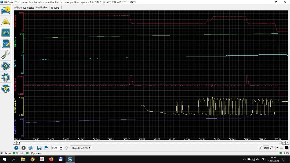

Zkoušel jsem osciloskop ve ForScanu a ten podle mně nenasvědčuje vadné lambda sondě (nebo ano?):
Můj dotaz zní:

Kdyby náhodou, já jsem dával BOSAL - a vůbec mi tam nepasoval... Vážně. Ten šroub, co se dává dole do té pásoviny a do bloku motoru, tak díra je o 2cm jinde a horní hrana katalyzátoru směrem k bloku motoru (přímo ta bublina, která vede kolem bloku motoru - tím žlabem) - tam mi to naráželo a nešlo to přidělat k turbu. Protože nebyl čas to posílat zpět a auto nechat delší dobu, než příjde jiný, tak jsem ho "trochu" upravil kladivem. Asi 1-1,5cm jsem musel sklepnout tu hranu.Tomáš Kubec píše: 19.12.2025 10:28Před 5 rokama cca na 130k mě potkalo to samé, odešlo turbo a nachcalo to olej až do katu. Měnil jsem lambdy i kat. Lambdy jsem dával Bosch a kat SKV. Nyní na něm najeto cca 50k a zatím OK. https://autodilyparts.cz/cs/katalog/tec ... 3/30747591
Když jsem ho pobouchal, už tou hranou nenarážel a šel pak normálně přišroubovat k turbu.
Sponu u vlnovce jsem musel taky použít ze starého. Když jsem měl auto na rozvodech u pana Hoňka, taky se divil, že BOSAL a vůbec tam nepasuje...
