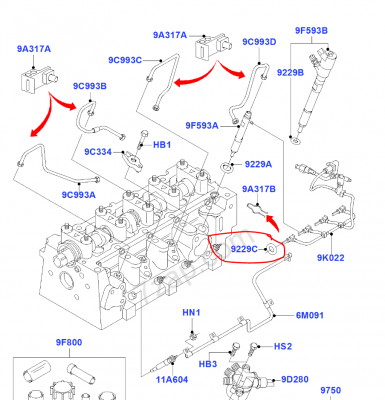

Potřebuji přetěsnit přepadové trubičky nafty ze vstřiků. Nevíte někdo objednací nebo katalogové číslo těch malých "O" kroužků pro motor 1.6 TDCi 80 kW typ G8DB z roku 2006 ?

Mám podobný problém, cca 2 roky po oprave jednej pretekajúcej hadičky prepadu. Pred pár dňami sa zase uvolnila v mieste kde sa pripája do vstrekovača a po nasadení tam nedrží. Tá poistná spona tam samozrejme je nasadená. Vymenili mi už aj komplet prepadové hadičky, čiže materiál by tam oslabený byť nemal.
Teraz ma už len napadá, že to môže byť poškodený vstrekovač - ale ako/prečo by sa zrovna táto časť dokázala poškodiť, je to kov, ani napohlad to nevyzerá inak ako zvyšné 3...je možné to opraviť bez toho aby som menil ten vstrekovač? Ide to nejako pretesniť a lepšie zaistiť? Alebo je možné, že tam má byť nejaké tesnenie, ktoré tam proste chýba a preto to tam nedrží? Tie O krúžky sa dávajú kde presne? Resp. sú tam 4ks? Podla katalógu vyzerá len ako 1ks niekde na začiatku toho celého kompletu...

mozno ti uz vstrekovac prilis prepusta do prepadu , ten tlak to vie vytlacit

Aj to ma napadlo, ale môže tam byť až taký tlak?

moze , dokonca som to videl aj u "noveho" z elitu alebo niekoho takeho, asi nevydareny repas

Před měsícem jsem řešil taky únik nafty přes přepad vstřiku. A měnit kvůli tomu vstřik opravdu není nutné.
stačí vyměnit O kroužek z teflonu, který mají ve Fordu za 30,-.

Když mi ten přepad z druhého vstřiku vyskakuje, tak to asi výměna o-kroužku nevyřeší, že?
Měl jsem ten vstřik podfouknutý, tak jsem to dal udělat do servisu a dnes jsem s tím jel 10km a když jsem vystoupil, tak za mnou mokré čáry na asfaltu - přepad byl vyskočený, tak jsem to celé odmastil, o-kroužek vypadal nepoškozeně, tak jsem to nacvaknul do vstřiku, nastartoval a dobrý. Ale šel jsem to zase projet asi 10km, přijel zpátky domů a znovu to samé - přepad vyskočený a všechno kolem od nafty. Mám zkusit nové potrubí? Ty drátové pérka na zajištění se dají taky někde koupit? Nebo tomu by nic být nemělo? Děkuji za rady.

Treba vymenit tie drotene sponky. A idealne aj tu plastovu cast z prepadovej hadicky. Inak povedane, cele prepadove vedenie na 4 vstreky s drotikmi.

Ty spony za to nemůžou, na 90% je strhlá ta hrana v plastovém přepadu. ten plast je tepelně namáhaný od teploty motoru. měnil jsem taky celý přepad skrs jeden vstřik. Dáse to provizorně opravit, zasunul jsem přepad do vstřikovače a stahl sem to silnější elekktro-stahovačkama na kabely. A vpohodě to drželo, než sem sehnal nový přepady. Mám tam tuto sadu: https://autodilos.cz/autodily/ford/focu ... 1096416590

Tak nějak si to taky myslím, že bude stržený ten plast. Tak to zkusím a uvidím. Díky za rady.

Ked vymenis iba plastove casti, bez vymeny drotika, tak velmi pravdepodobne ti uvolneny stary drotik vyhrka aj nove plasty.

4 roky od výměny a stále drží a to už jsem měl přepad 2x odpojen. Jediné co měním, tak ty malé teflonové kroužky.
