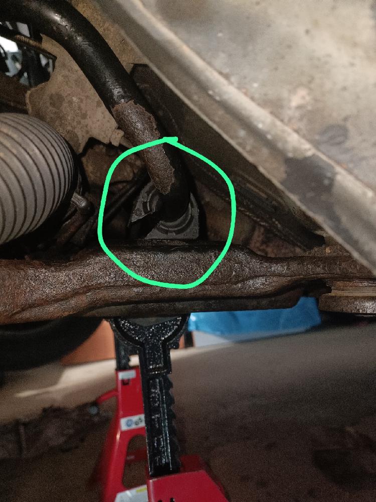

Ahoj,
Na svém Focusu MK 2 měním většinu věcí na přední nápravě, při tom jsem chtěl vyměnit i silentbloky stabilizátoru.
Koupil jsem si tyto:
https://www.autodily-pema.cz/autodily/f ... Id=1055166
Ale jak je vidět na fotce, tak nesedí dobře a pouzdro přes něj přetáhnout nejde.
Všechny ty silentbloky v nabídce mají vnitřní průměr max 18 nebo 19 mm. Stabilizátor na autě má průměr 22 mm...
Starý co jsem sundal, má vnitřní průměr 21, ale je už vymačkaný..
Nevím tedy, jestli se snažit ten nový co mám, nějak zmáčknout sikovkami, nebo shánět něco jiného?
Díky za rady..

Tam je bohužel hodně málo místa, je potřeba aby silentbloky dobře sedly do vybrání zkrutné tyče. Neměnil jsem, oficiální postup je, že se mají demontovat obě spodní ramena a příčník přední nápravy, takže to asi moc majitelů nedělá. Ani na youtube jsem žádné video nenašel. Pouze je tam samo doma demontáž zkrutného stabilizátoru na spřátelené Volvo. Dle Fordu by se gumové silentbloky neměly při montáži patlat tukem, mají se montovat nasucho.

Už je to doba, co jsem to dělal na mk1 ale myslim že to tak je správně. Trefit zploštění na stabilizátoru je určitě potřeba. Kdyby ale měly silentbloky díru 22 na stabilizátor 22, tak by to tam dost plandalo. Takhle se to zmáčkne a drží :nixw:
