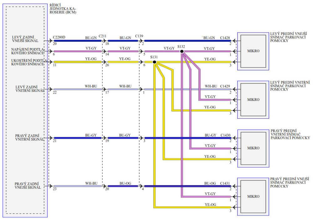

Schema: (pokud nemate pripravu)

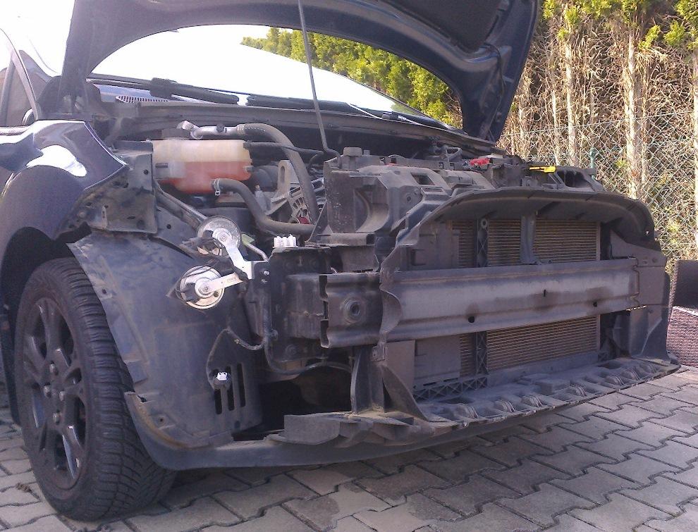

1. vyndat svetla (u kazdeho 2x sroub T30)

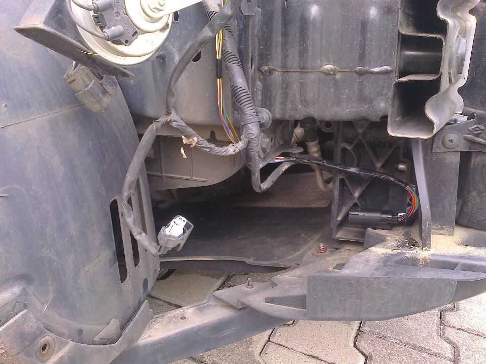

2. sundat naraznik (nad horni mrizkou 4x trn a 2x sroub, v kazdem podbehu 2x sroub, ze spodu 2x trn, v kazdem spojeni naraznik-blatnik 3x hodne spatne pristupny sroub)

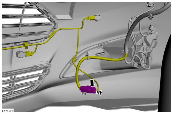

3. pokud neni priprava v motorovem prostoru, tak si ji natahneme

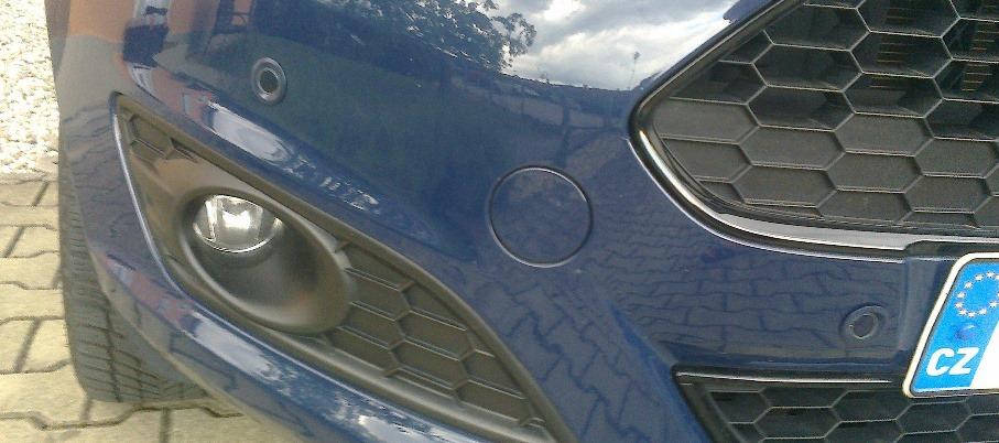

4. vyriznout diry pro parkovaky:
tenhle obrazek jsem ziskal pozdeji, takze mam vnejsi parkovaky trochu jinde
5. poskladat zpet

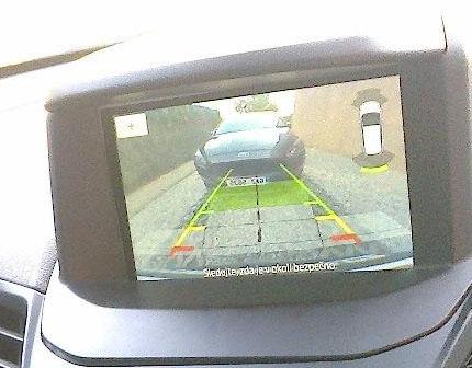

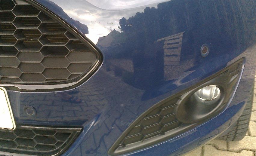

Výsledek:
