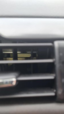

Právě že kamsi to není. Trysku přivedeš až přímo k výparníku díky tyčce a světýlku. Dokonce by se díky takovému přístupu asi mohl použít i sprej na místo pěny. Zde je vidět výparník za klapkou.
Zkusím pak i jiný sprej. Dnes už jsem nic lepšího skladem nesehnal
