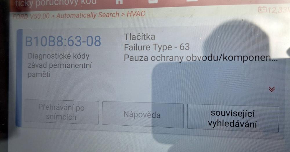

Chyba HVAC B10B8:63-08
Diagnostika mi hlásí chybu HVAC B10B8:63-08 u Fordu Focus MK4.
Co je HVAC jsem dohledal, ale konkrétní chybu ne. Nevíte, co to je?
Nepozoruji, že by něco nefungovalo. Chyba šla smazat.
Ford Focus MK4 Combi, 1.0 EB 92 kW, r. v. 2019
Ford C-Max, 1.0 EB 74 kW, r. v. 2013
- Příspěvky: 25228
Re: Chyba HVAC B10B8:63-08
dlouho zmackle tlacitko ... nemusi to byt jen drzenim, ale i zaseknutim

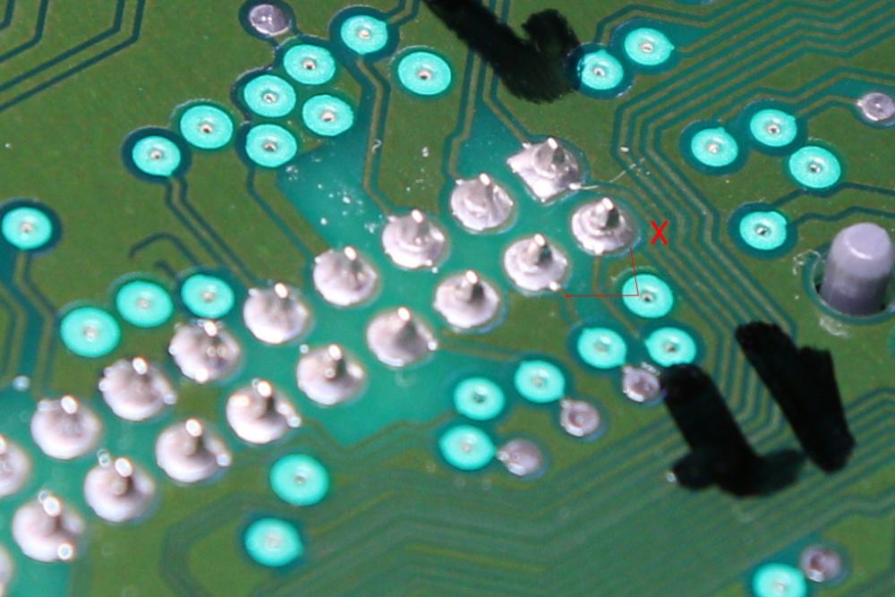

Dneska jsem budíky vyndal a konektor zapájel. Neměl jsem úplně kvalitní mikroskop, tak nemůžu studeňák potvrdit, ale zrovna pin 17 a 18 mi přišel pofidérní tak uvidíme, zítra. Navíc jsem koukal, že v budíkách je i zakončovací rezistor a mam hlavně problémy na jednotkách s HS. Tak uvidíme.
- Příspěvky: 13726
Re: Vyčtené chyby z diagnostiky
To su urcite prasknute spoje. Tych 5 napravo na 100%.
jim_h
- Příspěvky: 25
- Registrován: 01.12.2012 09:56
Díky, zapájel jsem je, tak uvidíme, jestli se chyby s CANem nebudou vracet.

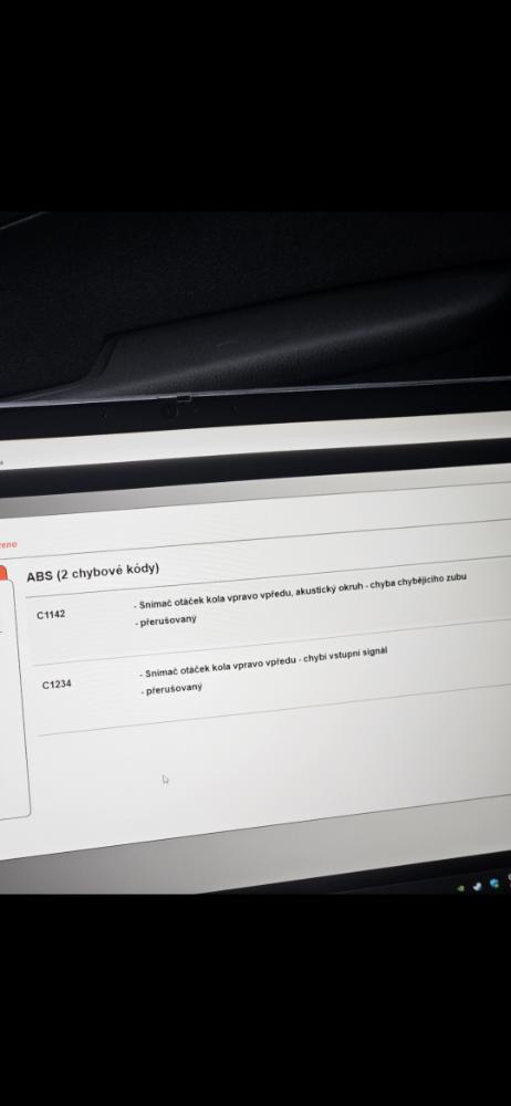

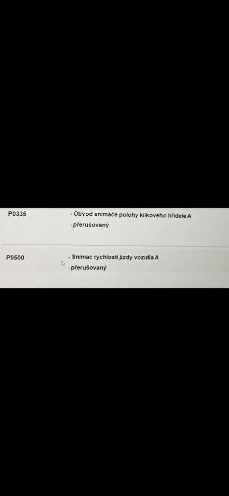

Chyby na diag
Zdravím, vlastním Ford Focus 2 Combi DA 1.6 66kw 2006
A třeba 2x za 100km mi na 5s skočí chyba posilovače řízení? Čím by to mohlo být prosím? (C1955 chyba v diag)
Prosím na kolik vyjdou ty opravy? Chyby smazat nejdou
