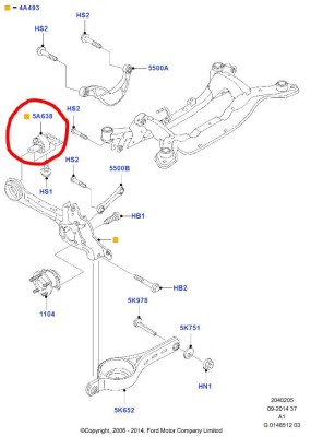

Myslím sim, že tlumičem to není. Ale mám typ na horní uložení tlumiče nebo na nějaký silentblok v nápravě. Někde jsem na webu našel, že by to mohl být i silentblok ramene nápravy, ale nevim...
