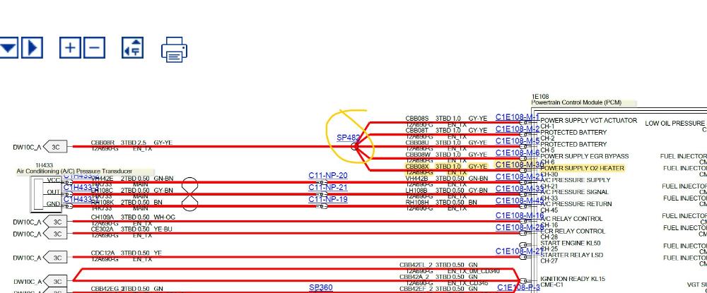

toto si asi nemal rozbalene/preletovane SP482 ?

SP482 rozbaleny. Je to hned za poiskovkou, v gumovej prechodke. Takze isiel blok z poistkovej von. Vsetkych 5 vystupnych kablov tam drzi, spoj je cisty, bez oxidacie.
Skusim este prepojit pred PCM, ale nemyslim, ze to pomoze.

to by mal byt lisovany spoj ? Prepajkuj ho , takto podobne blbnu ak je v nich problem, tu oxidaciu tam neuvidis .

Spoj opraveny, premostene napajanie k PCM.
