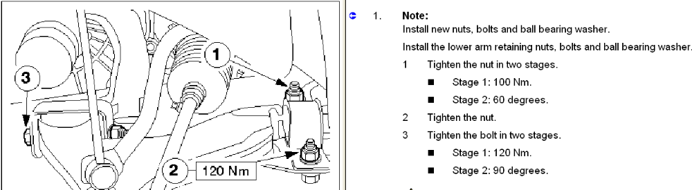

Chystám se měnit přední ramena. Jsou uchycená třemi šrouby, dvěma krátkými vzadu, jedním vepředu umístěným podélně. Nepovedlo se mi je nikde dostopovat jako náhradní díly.
Šrouby se podle servisní příručky mají dávat nové, neb se natahují jako šrouby upevnění hlavy motoru a mají se utahovat momentem a pak ještě o úhel.
Nevěděl by někdo číslo originálního dílu Ford, abych to zkusil najít podle něj?
Případně rozměry, že bych to zkusil sehnat podle nich v prodejně spojovacího materiálu?

Takže pokud jsem to dobře vyčetl, potřebuju na každou stranu
2 ks šroubů HB4 M12x30
1 ks šroubu HB5 M12x95
a k tomu pojistné matice, je to tak? (V tom výkresu jsou označené HN2 a velikost mají M14, z toho nejsem moc moudrý
Stačí pevnost 8.8 nebo mám shánět pevnější?

Ty zadni srouby jsou kazdy jiny. Mely by to byt HB3 a HB4. Nove srouby sezenes asi jen ve Fordu. Ja jsem tam pri vymene ramen nechal ty stare a uz to par let drzi.

Jsou běžně dostupný jak ve Fordu tak přes Elit Jmdíly apod.= servisy
třída 8.8 bude nejspíš málo, tam tipuju 10.9 nebo 12.9
Víte někdo utahovací momenty? Když nevim tak používám normovaný pro rozměr šroubu/ pevnostní třídu, ale když je na origo šroubu vyrezlá tak bych musel ještě měřit pevnost materiálu apod.

Jsou někde/ zná někdo utahovací momenty šroubů ramen? Našel jsem všelicos, nápravnici na kastli, čepy, poloos atd. ale šrouby ramen ne...

Delal jsem to teda na novejsich cca 2007, ale ze by se mely menit srouby me ani nenapadlo - je to celkem poctivej kus zeleza a ani nebyly nejak orezly...Dotahnul jsem to s citem na krev, IMHO nehrozi, ze by se pretrhly a kdyz se nekdo boji, at da loctite na zavit a IMHO cajk

Když jsem ty šrouby onehdá povoloval rázovým utahovákem (800Nm) , tak se jim opravdu moc nechtělo, takže opravdu toho vydrží hodně.
Hlavně dotahovat, až auto sedí na kolech.

Utahovací momenty ramen pro Focus MK1:
Jenom šroub 3 je nutné utáhnout až když auto stojí na kolech.
