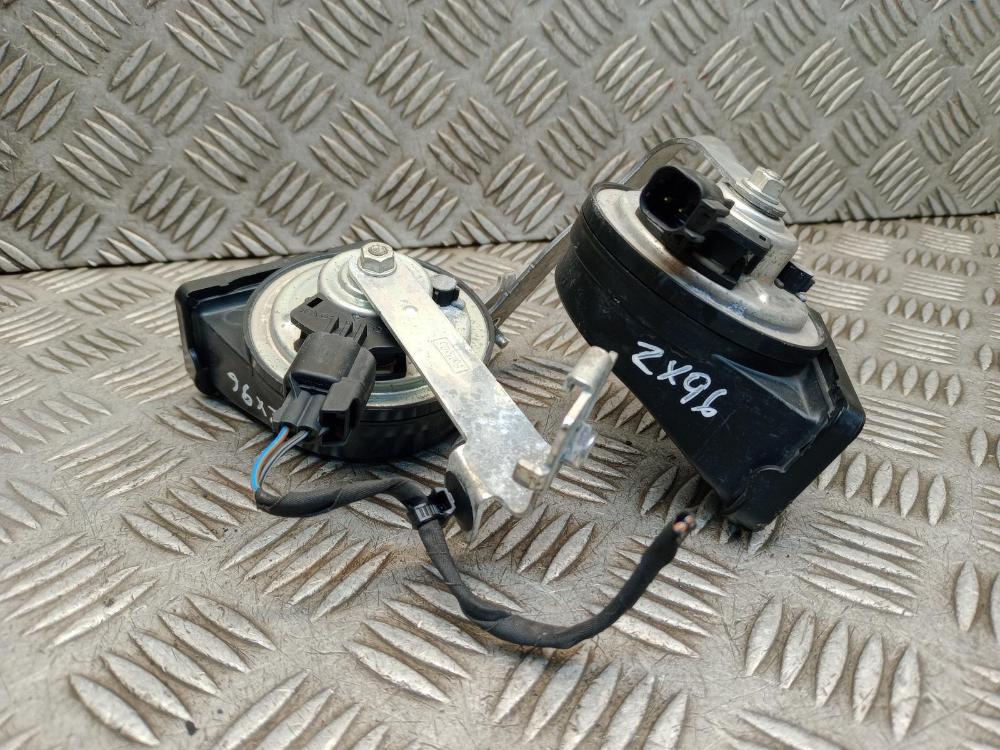

... neměnil jste už někdo klakson za ten dvojitý na čtyřkovém fofíkovi?...Myslím, zda neexistuje origo verze jako u trojky (např. z titania)... :roll:

Příspěvek od ZaQik » 12.12.2023 18:45
jednotonova: JX6T-13801-FC
dvoutonova: JX6T-13801-AB

Díky moc :wink: ZaQiku ty najdeš snad vše :D ...teď ještě sehnat a hlavně vyměnit...možná bez demontáže nárazníku, nějak zespodu :roll:, vypadá to na dva samostatné klaksony s držáky jako na fotce...zkusím ještě nějak zjistit objednací číslo...

Tak klaksony jsou doma. Má někdo zkušenost s jejich výměnou? Musí se demontovat přední nárazník, nebo se na ně dá dostat ze spodu? A upevnění toho druhého? :?

staci vyndat svetlomet - tusim, ze jedna houkacka je pod levym a druha pod pravym

Ok ZaQiku :wink:, tak že světla ven, upravit kabeláž a natáhnout kablík s konektorem, bohužel, ten nemám :( ... předpokládám že tam není žadná příprava a je tam nějaký úchyt popř. závit :)

Tak konečně dokonáno :wink: ..jak tvrdí ZaQik, stačí demontáž obou předních světel, udělat si propojovací kabeláž na druhou stranu pomocí konektorů z alíku, zapojit a už troubíme v akordu :palec_nahoru:...jak málo stačí ke stěstí :D

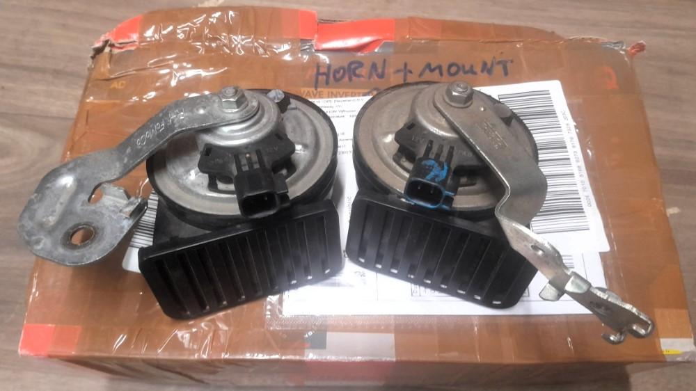

Taky jsem teď řešil u MK3 po FL a nahradil jsem původní již nefunkční nízkotonový za dvojtý z tranzita - Satčí přiohnout držák do 90 stupnů a zvětšit originální díru na držáku klaksonu :)
Použil jsem : GK2T-13A803-AB číslo dílu 2283927 vyšel mě na 1099kč s dph v auto in.
