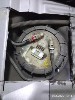

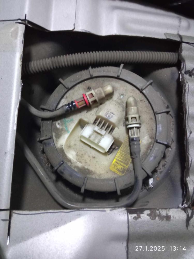

Ahoj , pročetl jsem si celé tohle vlákno a trápí mě něco podobného. V neděli jsem ráno normálně odjel a odpo už nic. Čerpadlo neseplo, auto jsem tam tedy nechal. Druhy den ráno jsem jel k autu zpět a nastartovalo na brnk. Další den jsem opět ráno jel a opět žádný problém a potom odpoledne už jsem zase nenastartoval. Dne ráno jsem zase odjel do práce uplne bez problému , dojel jsem k praci a zkusil jsem schválně zhasnout motor a podruhé už jsem zas nenastartoval. Všiml jsem si zajímavé věci, ze pokud je rano zima, tak nastartuju bez problému, ale jakmile se auto ohřeje a nebo odpoledne otepli , tak uz to začíná blbnout. Ale to ohřátí auta taky není pravidlem, protože včera jsem dopo jezdil a asi 5x jsem normálně nastartoval, až odpoledne při 15 stupních nic. Po čem zkusit tedy jít, než se rozhodnu vyměnit čerpadlo a pokud mi můžete napsat , jakou pojistku přesně a jaké relé zkontrolovat , tak byste byli zlatí .

Reaguje na teplo... tip na konektor u čerpadla. Nebo relé a v teple nespíná... Jednoduchý test = měřit (se zátěží) napětí na konektoru čerpadla nebo přivést napětí na čerpadlo...

Příspěvek od Herrkouril » 06.11.2025 14:17
Dostanu se k tomu konektoru přes tu průchodku co je pod zadním sedadlem a nebo musí nádrž dolu ?
