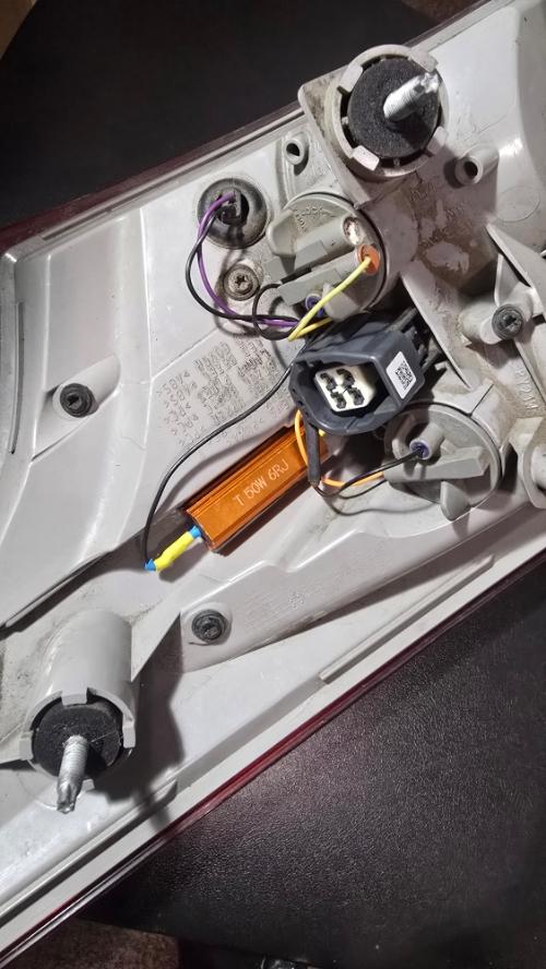

Nechci další vlákno, tak jen dotaz zda u ff mk3,5 lze vypnout to sledování odběru proudu přes forscan...zřejmě že ne a budu muset dát topítkaBrehowicz píše: 22.02.2013 14:06 Takže kvuli elektronického hlidače spálené žárovky je třeba zapojit todle topítko a uspora na lektrice = 0%nejde nějak přeprogramovat to hlidani obvodu aby bral v potaz že menší zátěž (menší odpor) je v pořádku?snad to jde pochopit co tim myslim

FF3 ma vzdy zarovkove blinkry, takze LED blikace bez odpovidajici odporove charakteristiky budou zlobit ... hlavni svetlomety by mozna sly oblbnout vypnutim chybove hlasky v konfiguraci IPC, ale v praxi jsem to nezkousel

Ok, vyzkouším dám odpory 50w 6ohm na každou stranu jeden, zřejmě ke kabeláži u zadních světel...vyzkouším a uvidím
...a jak uvádíš ta správná rychlost blikání je zřejmě daná zátěží a né nastavením....jinak u těchto použitých ledek není problém s canbusem...jen se správnou funkcí blikání

pro blikani se meri proudovy odber; pokud je nizsi nez je ocekavano, blika se rychleji (upozorneni ridice, ze praskla zarovka)

Tak jsem instaloval odpory jen do zadních světel....a umravnil tím směrovky...jinak v případě výměny ostatních žárovek za led verze odpadá montáž dalších odporů...fofíkovi moc nechutnají jen u blinkrů...u ostatních je klid a bez hlášek
