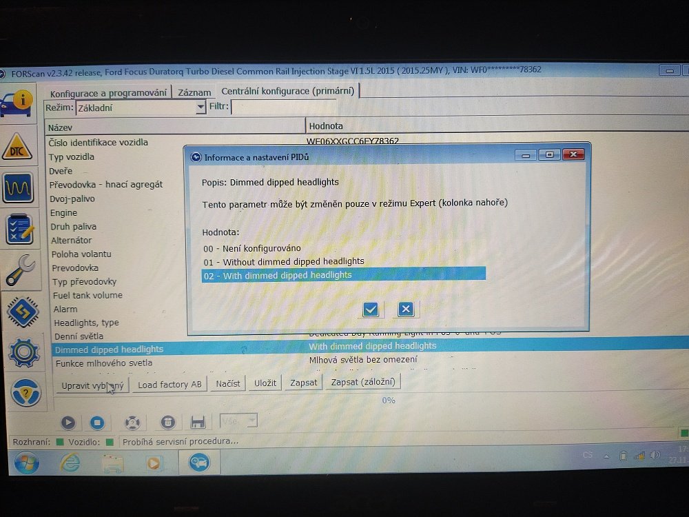

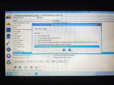

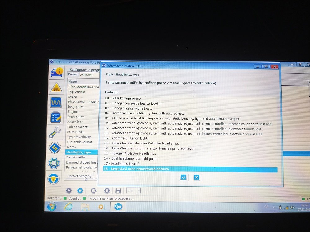

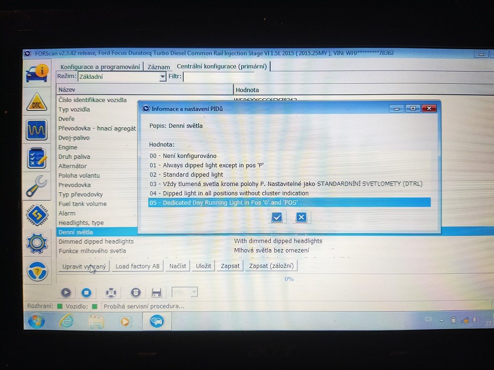

I tady potřebuji radu, předem za ní děkuji. Nemám automatické svícení, nemám světelný senzor. Mám automatické rozsvícení DLR po odemčení auta. Světla mají LEDKy (DLR,obrysová), H7(potkávací) a H1(dálková).
Auto po odemčení rozsvítí přední ledky (trochu) a zadní světla. Po nastartování se zvýší jas DLR vpředu, zadní zhasnou. Poloha voliče 0.
Po přepnutí do polohy I se rozsvítí zadní světla, přední ledky sníží jas a svítí "trochu".
Po přepnutí do II se rozsvítí i hlavní světla (H7).
Chtěl bych, aby auto v poloze 0 nesvítilo vůbec a v poloze I svítily DLR "hodně" a k nim zadní (v zásadě denní svícení se zadními světly).
Cíl: auto bez světel s nastartovaným motorem (ztráta automatického rozsvícení DLR mi nesmí vadit), případně alespoň s nenastartovaným motorem (takže by se rozvěcely s nastartováním a tím fungovalo automatické rozsvícení DLR)
Snad jsem se vyjádřil jasně.
Jde to vůbec ? A když ano, jde to ve Forscanu?

nejde to - to "sviceni LEDek hodne" je denni sviceni a to "sviceni LEDek trochu" je obrysovka (staci si precist navod k autu)

Díky za reakci. Tohle samozřejmě vím, ale rád bych to nakonfiguroval tak, aby to nesvítilo při běhu motoru. Nebo alespoň před nastartováním. Tak tedy nejde, holt pokrok nezastavíme
Tak sem alespoň přihodím, co se dá měnit.

Takže stačí pouze přehodit nastavení přes forcsan, nic není potřeba dodělávat(relé, pojistky...)? Potřebuji pořešit než to pobastlím nějak pořádně. Zlatej dvojkovej fofánek, tam jsem to měl vymazlenýZaQik píše: 16.12.2019 07:18 uz to tady urcite nekde je:
- auto umi svitit hlavnimi svetlomety i v poloze svetel "0" (tj. i ve dne v poloe svetel "AUTO") - zmena parametru v centralni konfiguraci
- auto sviti obrysovkama po odemceni (otevreni dveri) - pravdepodobne to ovlada nejaky vnitrni parametr BCM, ale nenasel jsem ho
- Příspěvky: 25060
Re: Focus combi III automatické rozsvěcování světel
ano, jen zmena parametru
