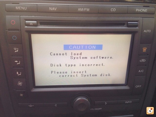

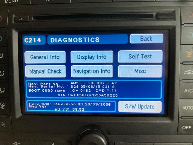

Ahoj, podarila se mi nemila vec. Mam Denso navigaci a hral jsem si se skrytym menu, ktere je v radiu, neco jsem tam zmacknul a ted to po me chce systemovy disk, nic jineho s tim nejde delat. Zkousel jsem odpojit baterku atd ale stav stejny. Pred tim vse fungovalo. Nevite co s tim? Diky Ted se mi radio ani nezapne, cerna obrazovka. Nevite co s tim? Tak jsem se docetl, ze jsem si asi smazal firmware/software. Mate nekdo DVD s denso update firmware 4.40?? Diky

firmware není nutný pálit na dvou-vrstvé DVD.
Já své Denso updatnul z jednovrstvého DVD VERBATIM +R.

Ahoj a mohl by jsi mi ty data k vypaleni nejak poslat? Pres uschovnu napr? Diky

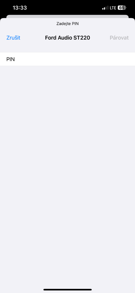

Zdravim. Musel jsem vymenit bt modul protoze muj stary nekdy po nastartovani nechtelo denso videt (nebyla ikonka bt). Novy bt jede. Problem ale je ze vzdy kdyz zapnu radio, chce to telefon s modulem znovu sparovat, samo se to nepripoji. Vyzkouseno na ios i android. Nekdo nejaky napad?

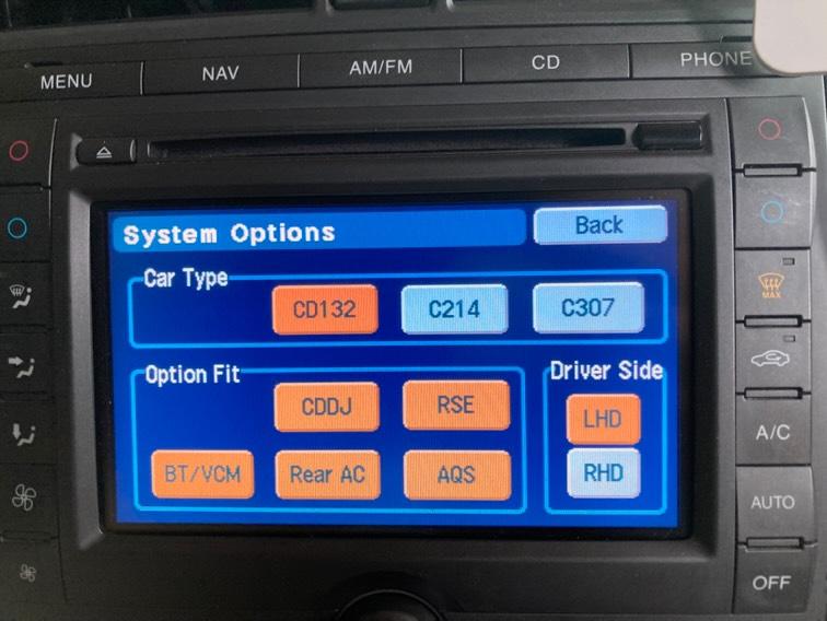

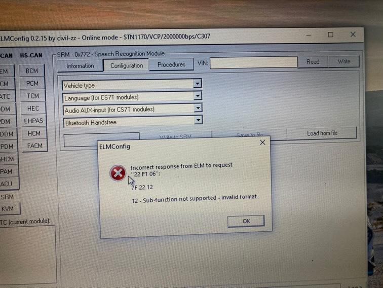

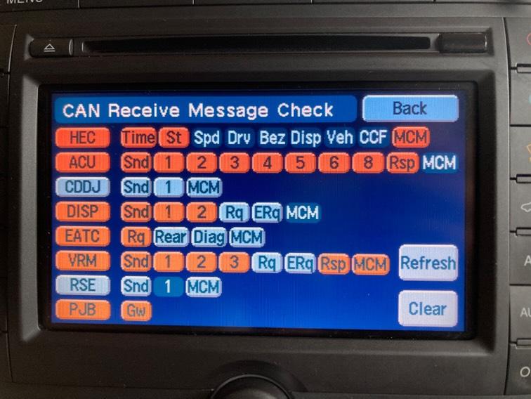

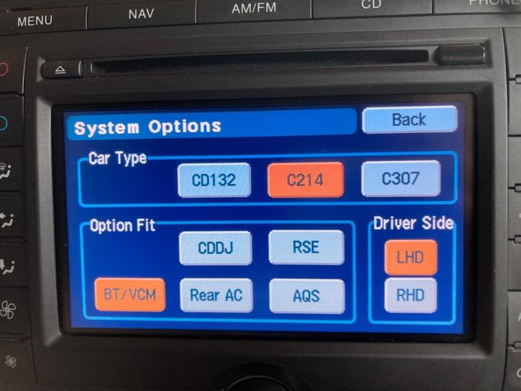

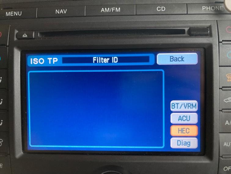

Zdravím Vás pánové, potřeboval bych poradit s Densem.
Nefunguje mi hlasové navádění, po nastavení trasy či po zmáčknutí tlačítka info se tlumí hudba ale nic to neřekne, před 3 lety to ale normálně mluvilo. Jen tehdá tam byl BT modul s němčinou (který už nemám) a teď je tam jiný s Angličtinou, jen mám pocit že na samotné navádění hlasem to vliv nemůže mít, protože byly Densa i bez BT modulu. Je třeba možný že jsem omylem něco přepnul v tom skrytém nastavení, ale netuším co. Zde na videu při 7:36 je vidět jak to mluví: https://youtu.be/G9NUHYzgecA?si=zlqXeC5nQCIWadi1
Tady to nemluví: https://www.youtube.com/watch?v=qapa9weKaEQ

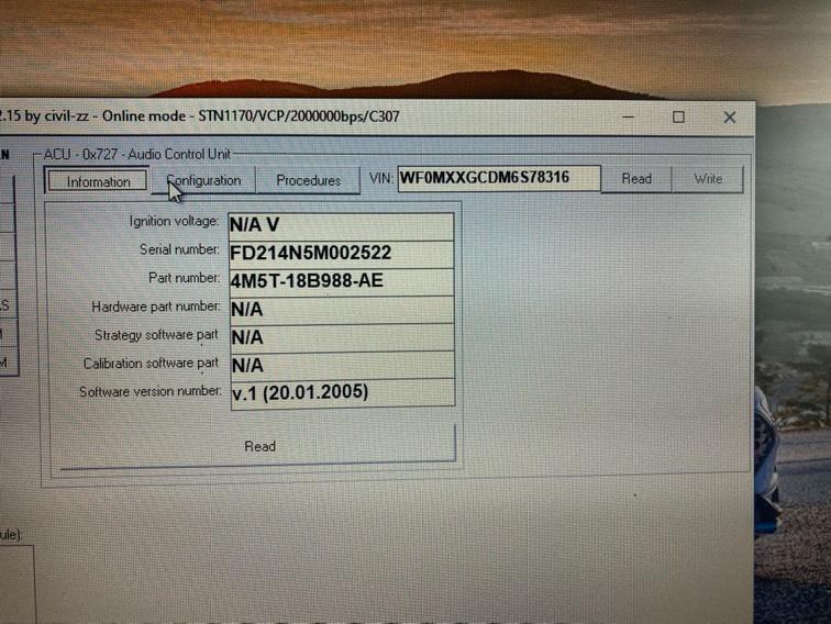

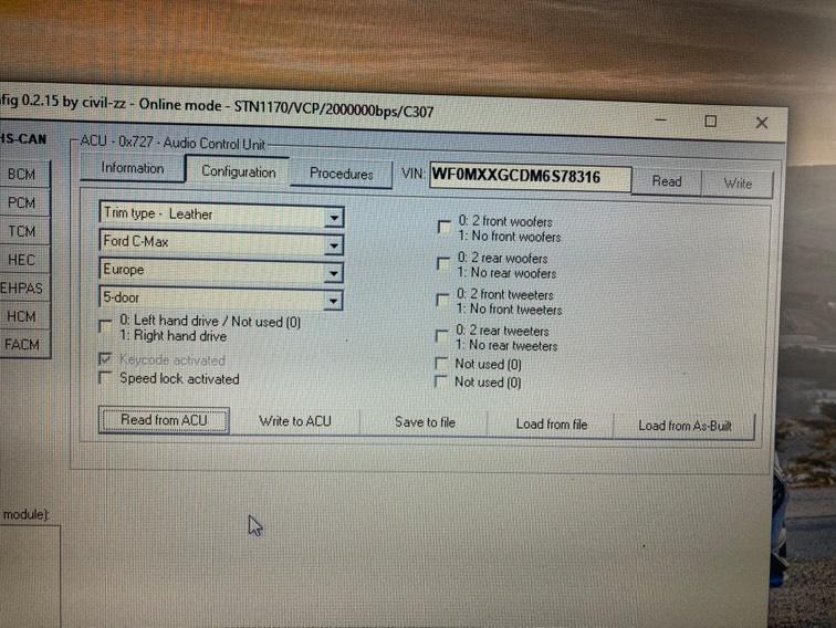

Ještě mě napadlo se vrtat v ELMConfigu, ale tam jsem nic nenašel.
Díky za rady.
Díky za rady.

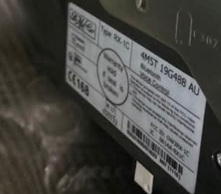

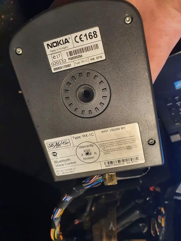

oznaceni puvodniho a noveho BTmodulu?
- Embi
- Příspěvky: 78
- Registrován: 09.08.2021 23:15
- Bydliště: Litomyšl
Re: Technické vlákno Denso navigace
Jen koukám že B značí Němčinu.

- Příspěvky: 25226
oba jsou RX-1C, takze v nich bych chybu nehledal
