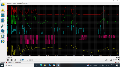

Řeším obdobný problém. Chyba P132B
Turbo po výměně tak rok včetně wastegate. Podtlak na membránu turba ok bez úniku. Podtlaková pumpa vytváří podtlak tak jak má -26 inHG vac stabilní. Na manuální podtlakovou pumpu wastegate krásně reaguje osička na membránu se nezadrhává.
Motorizace je ford focus 1.0 ecoboost 92Kw motor M1DA rv.2013
Wastegate je tam CM5G-9F490-AA. Ty dva dráty od konektoru wastegate jsou zkontrolované až k ŘJ (bez poškození).
Chyba se projeví až při větším zatížení 3500-4000 ot. ŘJ turbo odstaví viz log z forscan vyznačeno bílou čarou.

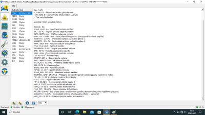

plus přidávám frame log z chyby.
Nevím co už dál zkontrolovat. Po smazání se opět pod výkonem objeví. Prosím o rady předem děkuji.

. Tak vyřešeno myslím, že teď už mě u této chyby nic nepřekvapí. Chyba nakonec byla kumulace závad. Trhlá přepouštěcí membrána na turbu. Po výměně mírné zlepšení, ale ne tak jak by to mělo jet. Výměna turba za nové. po demontáži kontrola repasovaného turba o proti novému. Wastegate o proti novému turbu otevřen o 8mm více (dále od sedla) než na novém (chyba seřízení hned na repasu). Tak bacha na repase.
