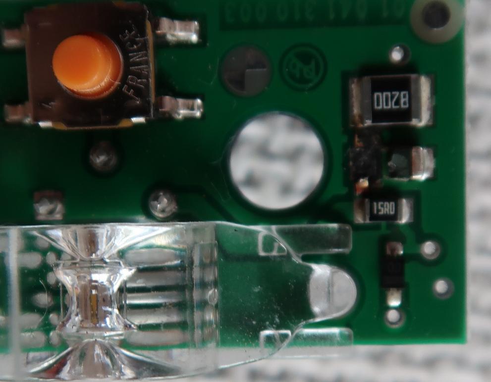

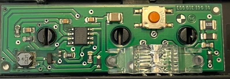

dnes jsem ovladac vyndal ven (sundat vnitrni oblozeni patych dveri, obe kufrove vnejsi svetla i listu na RZ) a rozebral ho - bohuzel je lepeny ... na prvni pohled to vypadalo jako nesikovne vysrazena voda:
... ale po ocisteni vidim, ze (patrne) rezistor "uhorel" nebo se rozpadl:
nemate nekdo ovladac rozebrany? ze bych tam zkusil vratit soucastku spravne hodnoty ... ano, vim, ze se da za 300,- koupit jiny ovladac z ciny, ale radeji bych funkcni "prvovyrobu"

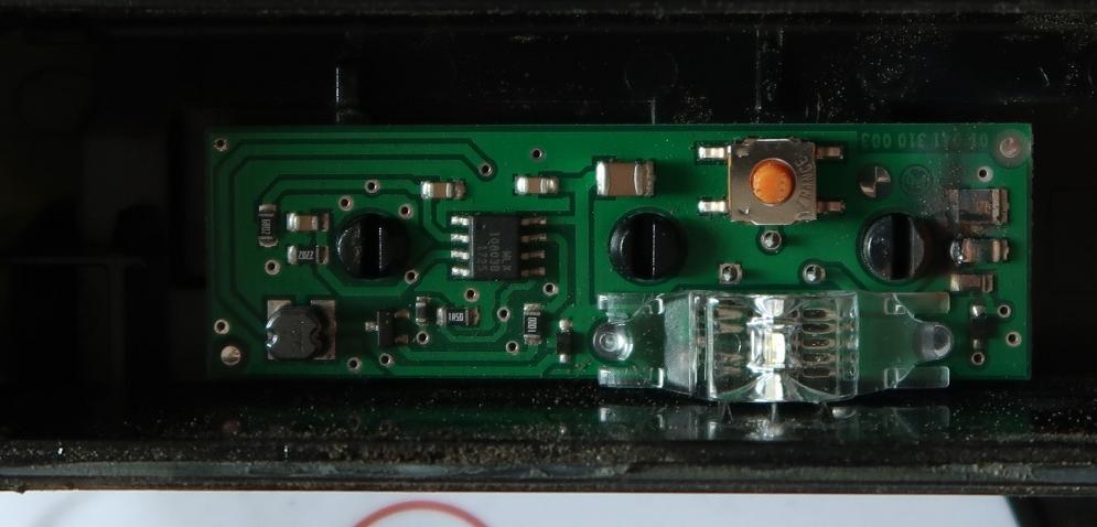

tak fotka neposkozeneho ovladace nepomohla

Doplňuji info: odešlá ledka na tišťáku tlačítka, kabely jsou naštěství vpořádku, nepolámané.
