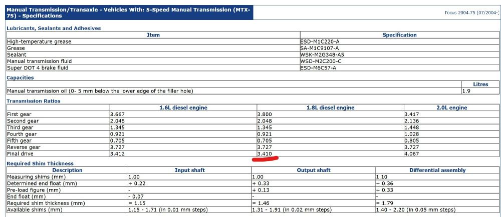

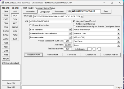

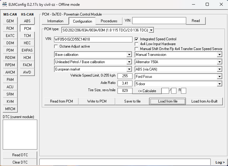

Ahojte,
menil som alternátor 120A za 150A verziu. Bohužial pôvodný prestal dobíjať, tak som sa rozhodol pre upgrade. No a chcel som si to aj v PCM upraviť cez elmconfig. Ten mi to zrejme nepovoluje bez prehratia celého FW, ale to už zvládnem, robil som to isté aj pri tempomate.
Ale, pri načítaní konfigurácie z PCM som si všimol trochu zaujímavý údaj v kolonke "Axle Ratio" - 63.999: Nemalo by tam byť niečo iné? Ak sa nemýlim, tak "Axle Ratio" by malo byť to, čo je "final drive ratio", kde manuál píše hodnotu 3.410:
https://workshop-manuals.com/ford/focus ... fications/ Než teda zabijem hodinu v aute s nahrávaním FW do PCM, mám toto upraviť tiež? Alebo je to len nejaký bug pri elmconfigu? Nemyslím si že by som to niekedy upravoval...
- Příspěvky: 25052
Re: Vyčtené chyby z diagnostiky
ano, mel bys tam mit 3,41
- ScorpionSX
- Příspěvky: 1840
- Bydliště: Trenčín, SR
Ďakujem, zmenené (aj alternátor)

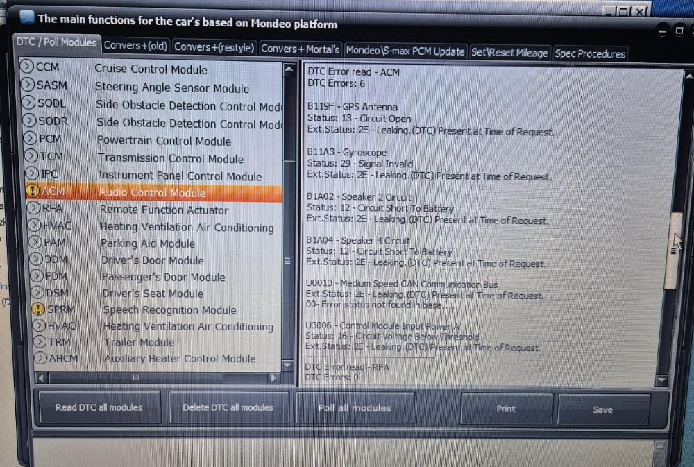

Mam problem s mondeo MK4 2012 2.0 103. Stale mi nieco vyžiera bateriu, ktora bola asi 10mesacna. Par krat som uz neotvoril ani dvere. Tak som kupil novu bateriu, no bez zmeny. Az vtedy som zacal merat spotrebu zamknuteho uspateho auta, spotreba je dost vysoka od 600mA do 1800mA... Spravil som diagnostiku cez FOrd IDS a UCDS, pripajam chyby, ktore mi to ukazuje. GPS antenu som vymenil za novu FAKRA, kedze povodna mi ukazovala somariny, casto krat vypadol signal. Nova je stabilna, vsetko OK, akurat taktiez ukazuje chybu.
Pri merani spotreby som zistil, ze poistka F43 (zvuk/modul BVC) mi berie 1000mA, cize nieco s radiom. Ked odpojim bateriu na aspon 30min, nanovo pripojim, uz poistka F43 nezerie bateriu, ale odber ostava cca 250mA asi po prvu jazdu, potom to opat vyskoci hore. Pripajam chyby jednotky ACM, predpokladam, ze niekde je skrat, alebo nieco podobne a to sposobuje aj vybijanie baterie.
Vie mi niekto poradit, kde je problem? radio funguje, navi funguje, vsimol som si, ze sem tam vypadne reprak vodicovych dveri. Ale co dalej?
Zacinam byt zufaly, dakujem za kazdu radu.
Ford Mondeo MK4, 2.0TDCi, 103kw/140HP, čierna perleť, Titanium, upravene Convers+
- Příspěvky: 13659
Spotrebu meraj cca 20-30 min po vypnuti, uzavreti a pripadne zamknuti auta (zamknutie nie je podmienka). Aby bolo auto uspane. Nemozes ale otvorit ziadne dvere (kapota musi byt uz odskocena, otvorena) a nic stlacit na kluci, lebo sa prebudi.
Keby mas kludovu spotrebu naozaj cez 1A, to by ti nevydrzala baterka asi ani do druheho dna, dva dni urcite nie.
Inak postup spravny a je dost mozne, ze to bude audio.
