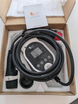

Tak nakoniec sme kúpili tento

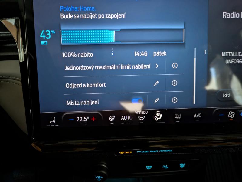

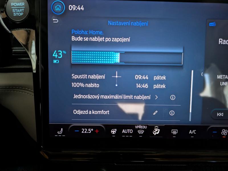

My tam nemáme to rozšírené - advanced.
Pôjdem do auta to odfotiť

Co jsem koukal, Puma má tu možnost mít až od MY 2025 (což jsem si myslel, že jsou teda všechny
), tak jedině jestli to dořeší nějaká aktualizace, nevím...
V Exploreru to snížit šlo.
Ani v tom FordPassu to nevidíte?

Nie ani vo Fordpas
