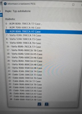

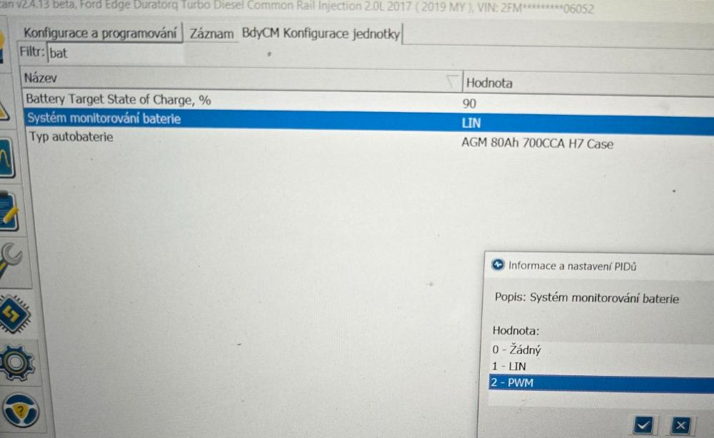

Postupne to musim nastavit - prvni problem. Co nastavit pro EFB baterii? Cekal sem tuto moznost zde:
Pro deaktivaci S/S pouziju instrukce zde z fora. Tri parametry - v IPC, FCIM, BCM. V BCM je ale nastaveni sdruzene pro BMS a S/S nastavim dissabled. Bude fungovat vyhrev skla? Nejspis nebude, musim tedy nastavit na system sledovani PWM, coz ale vyhodi
chybu.
Jsem trosku zmateny z tech mnoha pokusu v predchozich prispevcich...

Já u Mondea vypl SS/BMS v BCM, vypl v IPC tu otravnou ikonu a nastavil dobíjení na 100% (z 80%).
Výhřev je stále funkční. Nic jiného jsem neměnil.

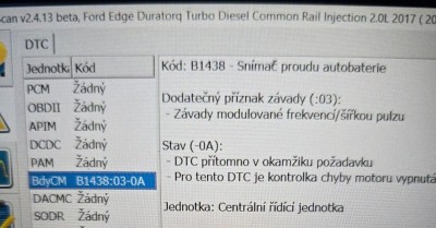

Galaxi/S-Max to má stejně. A taky tam mám tu samou hlášku B1438, tu můžeš ignorovat a na STK jí nevidí. Ačkoli je BMS výmysl EU, tak STK nemá metodiku, jak ověřovat funkci řízeného dobíjení. :irre:

U mě to tak bohužel nefunguje, pouze vypnutí způsobí nefunkčnost vyhřívání okna. Schválně sem si nechal pár dní na testy, jestli to není nečím jiným, ale není.
