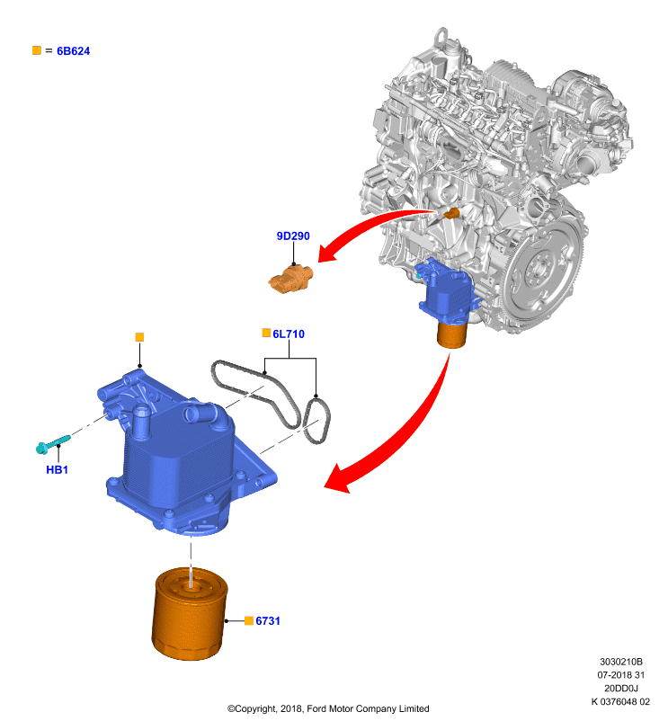

Zdravím.
Mám mk4 2.0 TDCi 110 kW a už podruhý za poslední týden ráno v mrazu cestou do prace po cca 3km jízdy mi auto napsalo "nízký tlak motorového oleje". Chcipl jsem, zkontroloval olej, nastartoval a už se to za tu jízdu nestalo. Další výskyt zas za tři dny, když bylo ráno studené.
Zvukový projev nebyl žádný, nic neklepe ani netluče, prostě normální jízda...
Podle diskuzí na internetu je to na 90% čidlo tlaku/teploty oleje. Mělo by to být CM5A9D290AA (je tomu tak?)
Tlak jsem přes forscan po dojetí domů z práce zkontroloval a je 120-170kPa při volnoběhu. Když tomu šlápnu, tak normálně stoupá. Při 2000+ otáček kolem 400kPa.
Chtěl bych se zeptat, kde je to čidlo umístěné? Je to někde kolem olejového filtru zespodu? Stojí to pár korun, tak bych je zkusil doma vyměnit...
Díky moc.

Příspěvek od nnixonn » 12.01.2026 17:23
tak sem lokaci nakonec našel. Otázka je - dá se k tomu rozumně dostat? Pod auto se dostanu nejdřív ve čtvrtek, tak jestli je vůbec šance to doma vyměnit.
Díky moc.
EDIT: tak bez šance, nechám to na servisu. Sotva tan strčím zespodu ruku.
