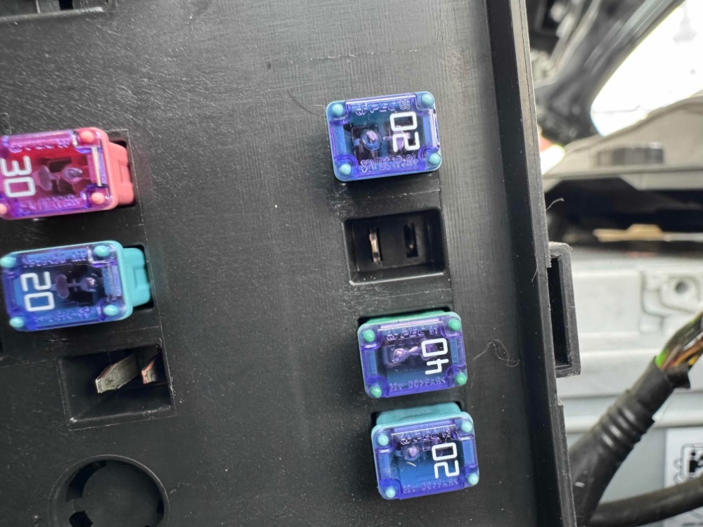

Díky za odpověď, než bude venku tepleji, abych naklonil sedačku a podíval se pořádně, rád bych se zeptal na pojistky.
Podle návodu pojistky tykající sedadel jsou:
F53 - pojistku nemam a ani nemám piny, přitom v popisu je napsáno: Elektricky ovládaná sedadla (já ale měl elektricky ovládaná sedala s pamětí)
F65 - Vyhřívání předního sedadla - mám osazeno
F70 - Sedadlo spolujezdce - mám osazeno
F74 - Jednotka sedadla řidiče - mám osazeno
F77 - Jednotka ventilace sedadla - nemám osazeno, ale chybí mi pojistkové skřínce jeden pin, druhý tam je. Vůbec tomu nerozumím (viz obrázek)
F2 - Paměťové sedadla Spodní část opěradla řidiče - mám osazeno.
Jsou tyto pojistky všechny co mám mít a nemůže být problém s F53 nebo F77?

F53 je specialni pojistka pro masaze, takze i kdybys mel kabelaz v motorovem prostoru a v podlaze, jednotky nemaji napajeni
pouze vyhrivane sedadlo je napajeno z ovladace pod radiem (jistene F65), kdezto vyhrivane/chlazene maji specialni modul napajeny pres F77

Takže chápu správně, že je nutné osadit pojistku F53, ve které nemám piny a dotáhnout to k BCM?
A ohledně té F77, proč je osazen jenom jeden pin na pojistce?
Díky!
Díky!

budes potrebovat jinou pojistkovnici, ktera ma piny vyvedene ... a mozna i tahat draty, ale to uz je na kontrolu konektoru pod sedackou i na pojistkovnici

Ok, díky za info. Ještě prosímtě, proč u te F77 je jenom jeden pin?
Když jsem měl původně sedačky elektrické a vyhřívané, prohodil jsem je za Vignale, na kterých ted elektrické nastavení funguje stejně, ale vyhříváním ne, proč?
Díky!

ZaQik píše: 23.02.2026 13:11 pouze vyhrivane sedadlo je napajeno z ovladace pod radiem (jistene F65), kdezto vyhrivane/chlazene maji specialni modul napajeny pres F77
- Příspěvky: 25212
Re: Přehození sedaček z Vignale
neuplna priprava

Ještě by mě ze zvědavosti zajímalo, nyní mám v autě ty Vgnale sedačky, už jsem zjistil, že se o topení/chlazení stará modul s pojistkou F77, kterou nemám osazenou. Sedačky netopí, ale proc není ani jedna chyba, např. o tom, že vyhřívání je nefunkční, přerušený obvod atd.
Díky za objasnění této záhady
