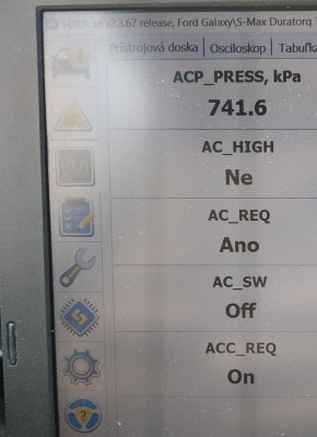

Mam 2009 103kw TDCi. 3 zonova klima. Naplnena, chybalo 40g. Chladic klimi novy Nissens. kompresor zopina,.ale c horucich letnych dnoch klima nestiha. Ventilator takmer na max, teplota stiahnuta.
Ked som to prirovnal s rovnakým rokom S max 1.8 TDCi, tak ten skoro namarazu fukal.
Cez forscan som dal zive dáta. Na oboch rozdiel ,nebol velky. Moj 7.9 a S max 7.
Chcel som si pozriet tlak na nizkej a vysokej strane, ale nejak to neslo. Prikladam foto.
Ďakujem

Ak je klíma okruh (horúca trubka z kompresora do chladiča....vlažná trubka z chladiča do výparníka......studená trubka z výparníka do kompresora) OK,tak by som sa pozrel na zmiešavacie klapky v topení.
P.S. Ja mám tlak 850 kPa pri vonkajšej teplote 10°C
