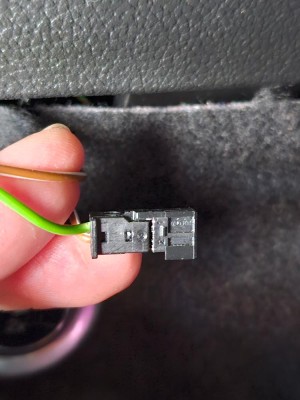

Prosim o radu. "Podarilo" se mi zalomit pin v konektoru typu 1-1718333-1 (konektor pripojujici ovetleni zavazadloveho prostoru) a nyni resim jak tento konektor odpojit od kabliku abych se: bud pokusil pin vytahnout nebo koupit a namontovat novy konektor.

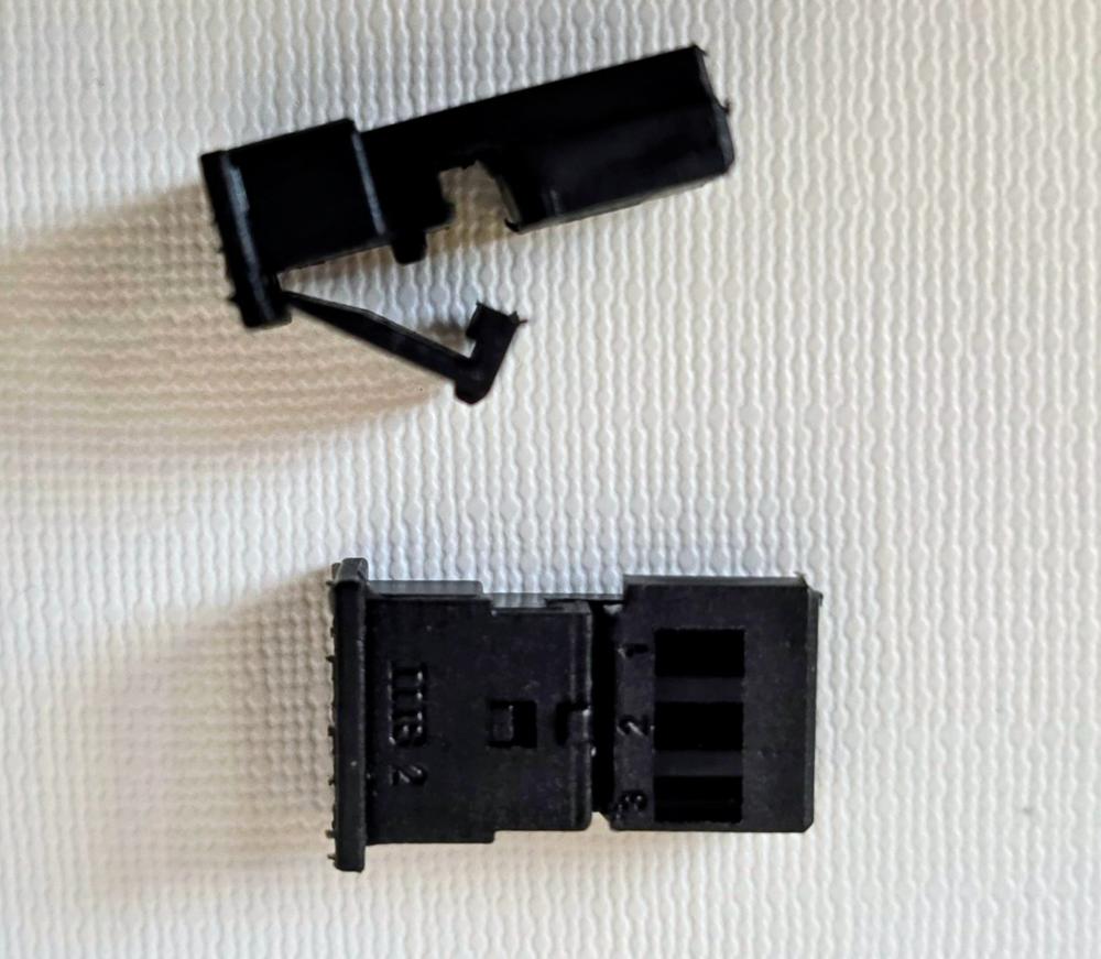

Tady foto stejnyho konektoru jen 3pin. Je tam takova vyklopna zapadka.

Jj, ale nevím co a jakým směrem tlačit
(je to hodně malé)

Jestli se nepletu, tak ta dvoupinová verze TE má zámek pod plastovou blankou = není to vidět. Snad pomůže obrázek níž:

Re: Odpojení kabelů z konektoru - vyreseno
Tak nakonec se zadarilo... nejdriv jsem to jehlou "popostouchnul" z protejsi strany nez byly draty (popojelo to o cca 2 mm) a pak ze strany kabelu - smrdlal jsem s tim az to povolilo...
