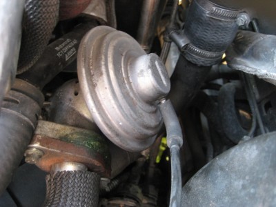

Příspěvek od Rumcajs1 » 18.04.2009 18:20
Tak Vás musím zklamat. Nedostal jsem to ven. Vy co mátě TDCI k tomu budete mít lepší přístup, já jsem se ke dvěma šroubům nedostal vůbec a dva ke kterým bych se dostal mi nešly ani povolit, takže jsem to vzdal. Dám alespoň fotku jak to tam u mě vypadá

To je škoda.Takže to drží na 4 šroubech?A co ty hadice a hadičky co k němu vedou?Ty jen odpojím?

Drží to na čtyřech šroubech, dva jsou krásně vidět na téhle fotce a ten samej spoj je ještě jakoby nalevo naproti tomu stříbrnýmu "talíři" a k tomu jsem se právě nemohl dostat. Pak už jen ta podtlaková hadička. Ucpal bych to asi pro jistotu všechno, ale hlavě asi jde o ten otvor co vede do motoru a o tu podtlakovou hadičku, aby to potom neházelo nějakou chybu, ale nevím, nerozumím tomu.
Mrkni na to, jak se k tomu dostaneš ty.
