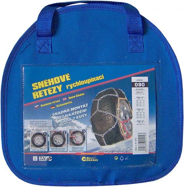

Pri 15" diskoch možno použiť ľubovoľné reťaze, pri 16" možno použiť len reťaze s "nízkym profilom" - teraz neviem presne, ale asi do priemeru oka 9-11 mm.

ferdoz píše:Pri 15" diskoch možno použiť ľubovoľné reťaze, pri 16" možno použiť len reťaze s "nízkym profilom" - teraz neviem presne, ale asi do priemeru oka 9-11 mm.
Ja mam tieto:
Typ 090 pre 205/55 R16 s velkostou oka 3 x 9 mm.
