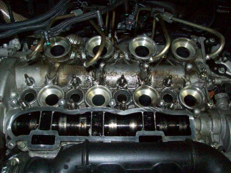

takhle byl zalitej vstrikovac vedle

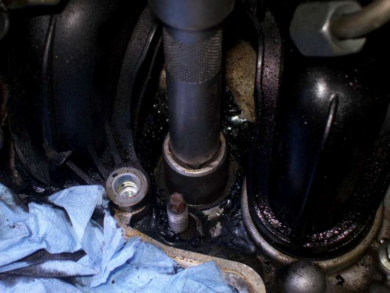

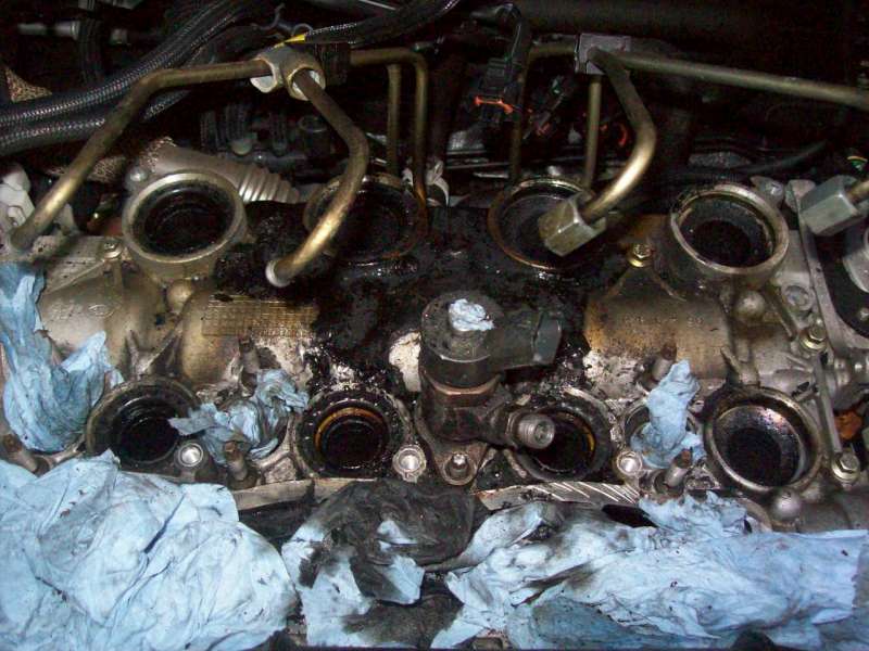

po sejmuti plastoveho sani , zapecenej vstrikovac stale nejde vyndat , zustavaji zbytky tesneni sani .

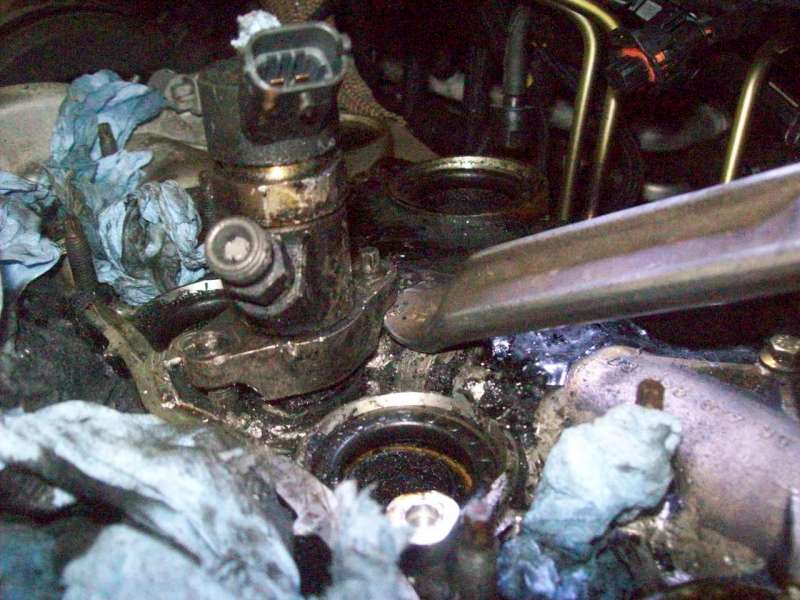

pokus o páčení
vstrikovac je venku a víko ventilů očistěné
