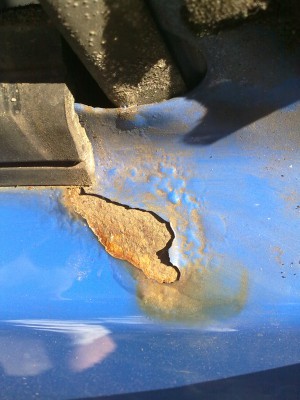

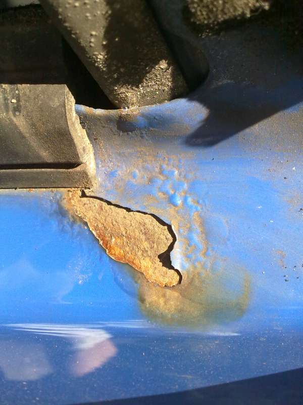

Tak posílám detail mého zpětného zrcátka :cry: :cry: :cry:
Myslíte, že to má cenu opravovat doma? Bude to asi i pod tím těsněním u okna :( ...
Jaký navrhujete postup?

Příspěvek od pbjun » 22.08.2010 16:43
mam to velmi podobne u spolujezdce... Ja mam v planu menit dvere... Pripadne to cele odstrojit, nechat opiskovat, pozink a lak... Nakladne ale ucinne...

Příspěvek od Wincenzou » 23.08.2010 11:31
No hezký plán ale jak píšeš nákladný :/ ... znáš nějaký levnější ale účinný postup jak se toho zbavit? asi flexa co? :D

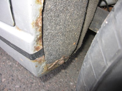

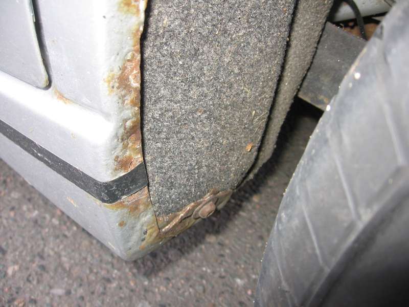

Zdravím,

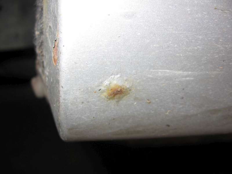

mám Focuse z roku 1999, kterého jsem nedávno zakoupil v autobazaru. Na Fordu jsou ale již patrné známky koroze.
Chci se zeptat, zda myslíte, že má cenu kontaktovat servis Fordu ohledně 12 leté záruky. Zda mám šanci na úspěch.
Koroze viz foto...
Díky
Naposledy upravil(a) nickzess dne 17.10.2010 21:50, celkem upraveno 1 x.

Re: Oprava koroze
Příspěvek od jarin001 » 17.10.2010 18:24
Již patrné? :? To už je pěkně chycený

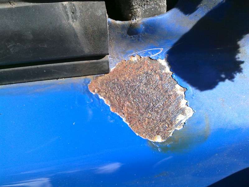

Zde mám lehký návod, který mi doporučil známý, který s tím opravoval svoje mondeo.
Už to dělal dříve na starších autech a prý všechno OK.
Nepoužívá pozink ve spreji (lakýrník mu řekl, že je to jen reklamní trik).
Nevím, každopádně dobrý pozink musí být vytvořen za vysokých teplot.
Zde návod:- Normálně jsem kudlou a drátěným kartáčem odrbal vše co šlo. Zajel jsem tak daleko do barvy, až vykukoval čistej plech.
- Pak jsem vše vzal 80 šmirglem a natřel odrezovačem. Tam kde to bylo hlubší, tak jsem to celý zopakoval dvakrát.
- Základní nátěr jsem provedl 2x syntetikou (šedá) se silným antikorozním účinkem.
- Pak jsem to lehce přebrousil.
- Kytování – dvousložkovej kyt , několikrát slabou vrstvu a mezitím brousit –smirek pod vodu začal jsem 80 a končil 400 hrubost zrna.
- Nakonec jsem to oblepil a stříkl plničem – pouze to přebroušené !!! Před lakováním jsem celou část, která se stříkala přebrousil pod vodou smirkem 1000 (vč. plniče)
Dále už jen lakování.
Pokud nemáte lepší a osvědčené nápady, půjdu asi po jeho stopách.

Ja sem sel podobnym, ale pod ten zaklad sem daval ten zinkac... Fiesta po vyvareni je uz cca 4 roky a pry novemu majiteli jeste nic nevylezlo :)
