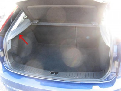

ahoj, projel jsme cele forum, ale zatim jsem odpoved na muj problem nenasel, respektive vyzkousel jsem doporucene a bez vysledku.
K veci: zateka mi do kufru (model 2009), po vytrvalem desti se soustredi mnozstvi kapek zevnitr na plastu (ten s otvory smerem dolu) na leve spodni strane a pote otvory stekaji do prostoru kufru. Viz foto.
Mel jsme to u Fordu v servisu, klasika - strikali na to hadici a samozrejme nic, zkontrolovali tesneni vsude mozne a vysledek nulovy.
Nejspis dovnitr zateka pri deletrvajicim desti, neni to zadna tragedie, par kapek a curky, ktery se postupne vsakujou. Nerad bych se ale dockal typickeho brouzdaliste jako drive ve felicii. Bohuzel se to zhorsuje.
Poradte, diky
Poradte, diky
