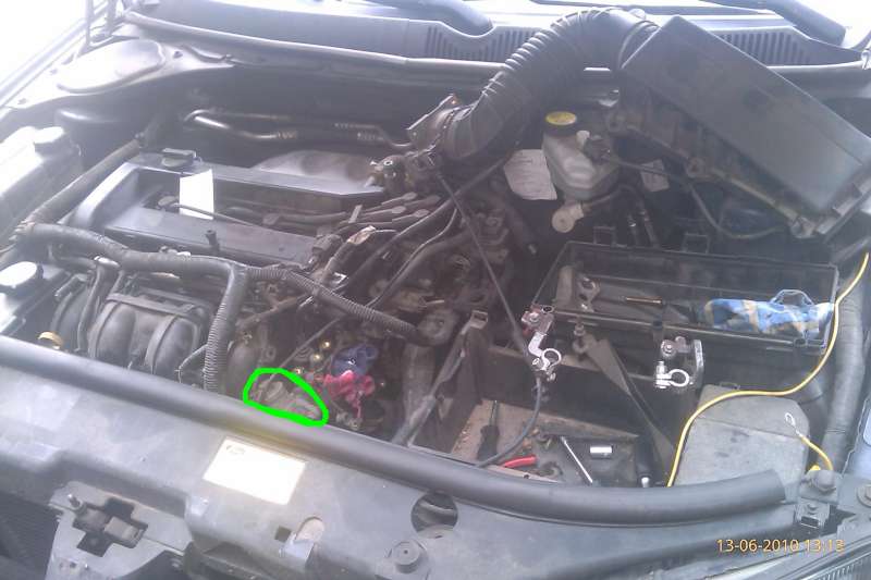

Příspěvek od buceek07 » 11.05.2011 23:22
Tady se nachází...2 šroubky a je dole...
