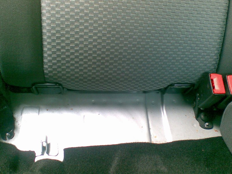

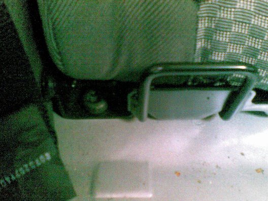

Re: ISO FIX 2004+ (dodatečná montáž)
Také jsem si to domontovával, jsou to pouze ty šroubky. Přikládám foto - je zvednutý sedák, přišroubované je to pod tím opěradlem (viz foto s detailem), trochu blbě se tam leze. Hodně zdaru.
