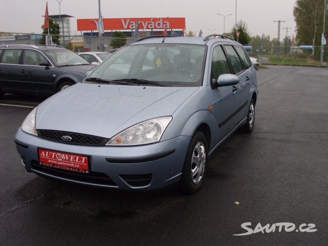

jedničkovej focus má kufr stejnej ,jen proti dvojce má větší otvor kufru ,při stěhování jedničkovým skříň a později z5 dvojkovým jme tam už skříň nedostali.Tenhle motor před fl je ještě tddi a není to comon rail což je lepší varianta než tdci.Jen nespolékej že kilometry budou sedět.Kola tam v pohodě dostaneš 2 ,jezdil jsem takhle dlouho na závody a vždy v pohodě než dát kola na nosiče na střechu.

A ten co je v tom bazaru je 1 nebo 2 focus? at v tom mám jasno ..

ten je jedničkovej před fl .jiná světla a přední nárazník + mlhovky a nemá gumy na nárazníku vepředu a v zadu jako po FL. s eko daní neporadím měl jsem vždy benzin a ročník 1999 benzin se eko daň neplatí ,jak je to u nafty nevím

Tohle je jedničkovej po FL rok 2002 výše
