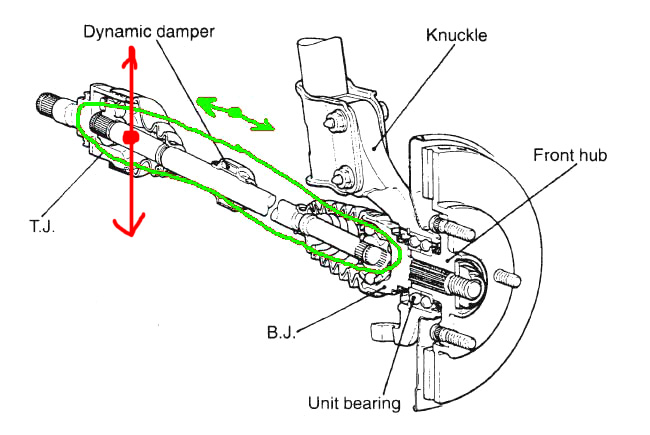

Příspěvek od Nepér » 18.12.2012 19:46
Ano; Ano. Je na to jednoduchý test. Když chytneš poloosu do ruky a budeš s ní hýbat v radiálním směru - třeba nahoru a dolu, jakoby do nebo z auta, neměla by tam být výrazná vůle a nemělo by to nijak cvakat. V axiálním směru od a ke kolu je vůle normální, to je správně.

Zelená OK, červená nee.
