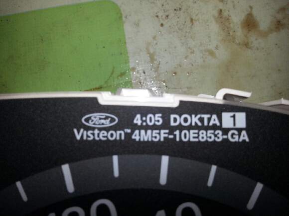

Předem moc díky a pro jistotu přidávám foto budíků ze kterého jde vidět výrobce a typ.

jarahusak píše:no pěkné, takže dle rad a kupeckých počtů to máme dost jeté budíky za 6
no me kupecke pocty vysly na 5000 .
je tam dvouradkovy displej s BC ?

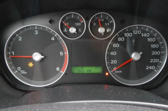

dvouřádkový displej, ukazuje celkové kilometry, teplotu a zobrazuje palubní pc.

jen pro jistotu přikládám obrázek
