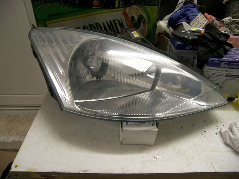

Příspěvek od kubhor » 07.03.2013 13:49
Přesně tak, než ta světla znovu oslepnou...

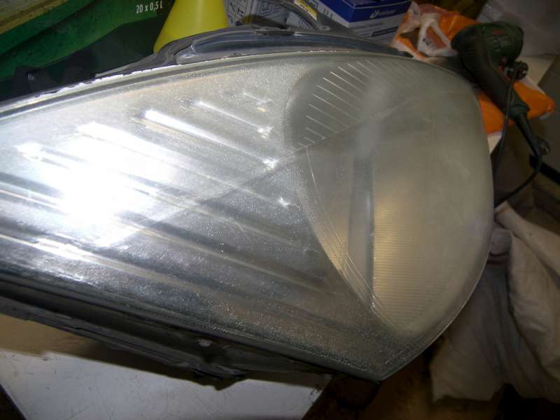

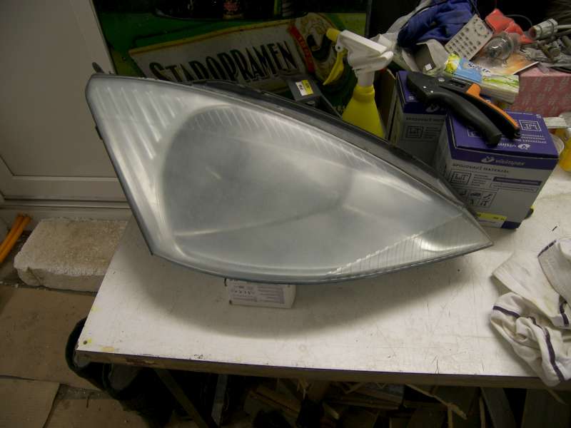

Na technické říjen/11 mě upozorňovali, že mi už špatně svítí světla (mám FOFO Combi1.8 r.v.99). Světla originální, tedy už 13 let stará. Opravdu jsou dost zažloutlá, poškrábaná, svítí podpsa.

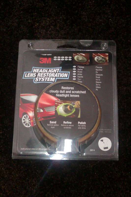

Nijak jsem to neřešil, až teď před měsícem v servisu mi poradili, ať si koupím leštící sadu, poradili kde.
kubhor
Příspěvky: 2
Registrován: 10.02.2013 11:16
Re: Kvalita světel DJ.Auto??
Příspěvek od kubhor » 07.03.2013 14:13

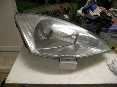

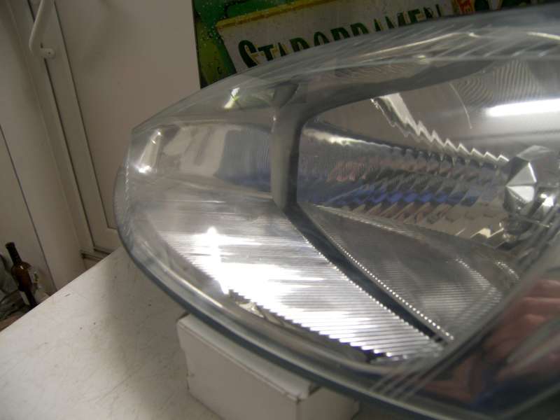

Sada stála 450 Kč, obsahuje nástavec do vrtačky, sadu hrubých a jemných brusných kotoučů, brousící dolešťovací molitan a molitan na aplikaci leštící pasty. Podle toho, kolik jsem toho zdělal, si troufám říct, že se s tím množstvím dají obnovit minimálně troje páry světlometů, možná i víc.
Celé mi to zabralo 2-3 hodiny včetně demontáže a montáže. (nemohl jsem najít šroub světla ukrytý pod nárazníkem :) ).
Oproti očekávání to šlo skoro samo, bez nejmenších komplikací, a výsledek super - doporučuji!!! lepší než kupovat čínu
Pravé světlo před akcí:
Pravé přebroušené světlo:
Pravé vyleštěné světlo:

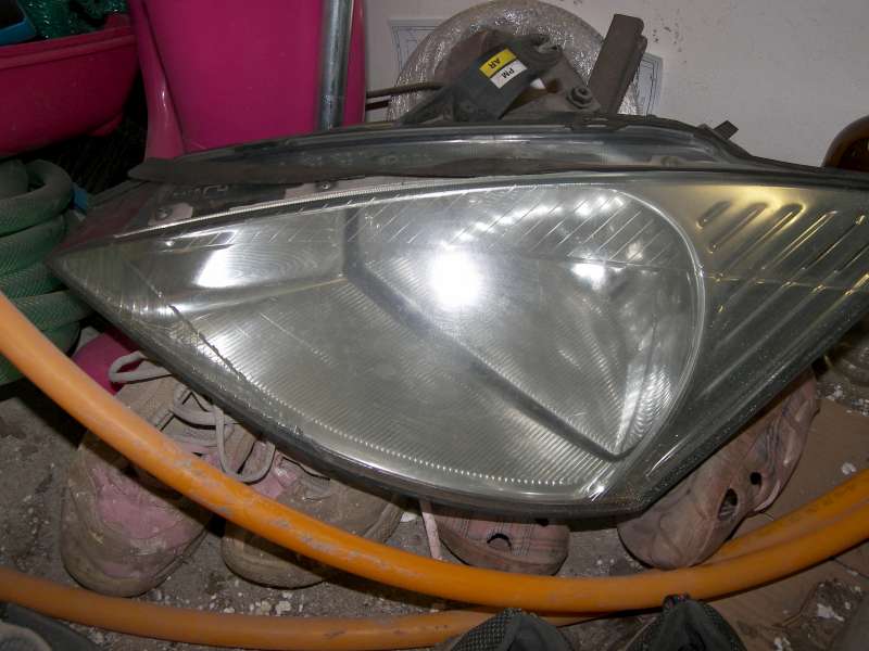

Levé světlo před akcí:
Levé vyleštěné světlo:
