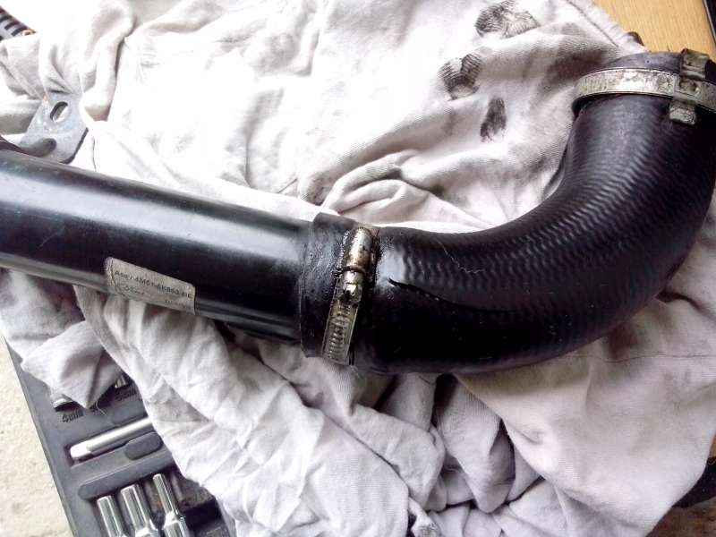

Tak prasklina byla zespodu a nebyla vidět - po demontáži kuk - viz foto. Zatím jsem to zalepil - omotal tou stříbrnou textilní páskou a snad v pondělí to budou mít v servisu na výměnu.
Je možné, že to již bylo načato a jak to na emisích několikrát táhli až na omezovač a bylo to víc než obvykle natlakované, tak to prdlo.

Jo přesně takhle prasklý to měl
ale bylo to nahoře, takže to bylo hned vidět a ještě bylo od oleje oblemcaný všechno
jinak já měl taky prasklou, nebo spíš načatou
viz moje galerie, někde na začátku
