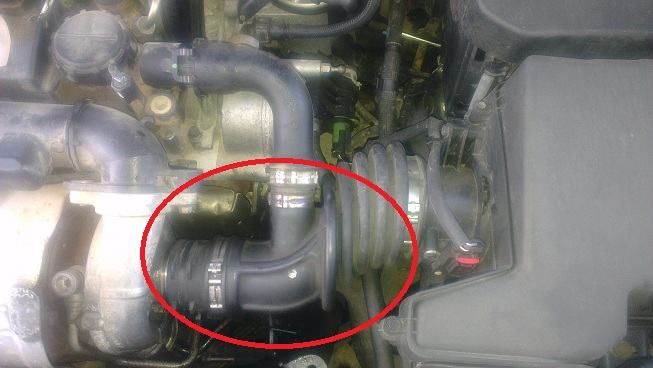

Marod22 píše:Chalani riešil už niekto prasklinu na prívodnej hadici vzduchu do turba? Mne praskla pod eskapaskou na úchyte hadica - turbo, viď foto. Ako núdzové riešenie som pod eskapasku dal dve otočky izolačky, ale neviem či ju zkrz tepla nezapieklo. Niečo som tam dať musel, bolo vidlo že mi odtial cáka olej.
Ahoj kluci, řeším naprosto stejnej problém. Potřeboval bych sehnat tuto přívodovou hadici vzduchu do turba (pouze tu "tlustou část - ostatní jsou ok), je prasklá přímo pod kovovou sponou na turbě. Nevím katalogové číslo nebo přesný název hadice
Každá rada dobrá, potřebuji tento díl sehnat nutně
Stejně, jak to řešil Marod22 viz strana 6, jen ne v tak velkém rozsahu (ta prasklina).
Edit: že by se to jmenovalo "hadice sání"

Ja som natom presne tak isto ako ty...tiež potrebujem zohnať len tú časť, ale bohužiaľ ju nezoženieš. Zoženieš to iba na henryshop ale aj s váhou vzduchu a víjde to nejakých 144 eur....takže som skusil na allegre a tam som našiel presne tu celú hadicu bez váhy vzduchu za 90zl to je nejakých 22 euro....len neviem či mi ju ten týpek pošle..takže ak sa niekto najde kto to vie pozhaňať tak myslite aj namňa..

Finisy viz obrázek. Bacha na typ motoru!
BTW těhle motorů a rozsekanejch aut je v po inzerátech spousty. To mi neříkejte, že to někde nejde sehnat
Jen pro zajímavost...Když se to objedná, viz fialový trojuhelník, tak to vyjde na necelý 4000,- a přijde to i s váhou vzduchu. A ta samotná stojí cca 5100,-

Tak chalani poriešil som to kúpou 4 silikonových hadíc s doživotnou zárukou z nejakého tuningového obchodu...vyšlo to trošku frahšie ako keby som kupil origo hadicu s vahou vzduchu ale zase mam tam tie hadice 4...od vzd.filtra k turbu...od intercoolera....potom ešte nejaká od turba a ešte jedna ktorá neviem kde ide..

Tak nakonec se zadařilo sehnat u nás na vrakovišti pouze samostatnou část, fajn
Vyměněno - všechno frčí. Díky všem

Tak dnes mi bohužel praskla ta plastová spona na dilu 6A664. Nevíte,zda se dá někde sehnat samostatně? Popř. něčím nahradit?Donar píše:Marod22 píše:Chalani riešil už niekto prasklinu na prívodnej hadici vzduchu do turba? Mne praskla pod eskapaskou na úchyte hadica - turbo, viď foto. Ako núdzové riešenie som pod eskapasku dal dve otočky izolačky, ale neviem či ju zkrz tepla nezapieklo. Niečo som tam dať musel, bolo vidlo že mi odtial cáka olej.
Ahoj kluci, řeším naprosto stejnej problém. Potřeboval bych sehnat tuto přívodovou hadici vzduchu do turba (pouze tu "tlustou část - ostatní jsou ok), je prasklá přímo pod kovovou sponou na turbě. Nevím katalogové číslo nebo přesný název hadice.
Každá rada dobrá, potřebuji tento díl sehnat nutně,vyměním už sám
Edit: že by se to jmenovalo "hadice sání"?
FoFo 2009 (provoz 2010) - modrá metla 1,6 TDCI 80 Kw + DPF
- vita_k
- Příspěvky: 4023
- Bydliště: Brno a okoli
Ta na konci toho kolínka? Dvěma sponama na jedno použití
o trubicku vstriku jde chytit a dobře drží

Přesně jak říkáš, ta na konci toho kolínka (plastová). Díky za raduvita_k píše:Ta na konci toho kolínka? Dvěma sponama na jedno použitío trubicku vstriku jde chytit a dobře drží
Neměl by jsi odkaz na ty spony? Ať vím,které myslíš
Děkuji
- vita_k
- Příspěvky: 4023
Ty vobyc
plastové na kabely jednou zatahnes a nedají se rozpojit
