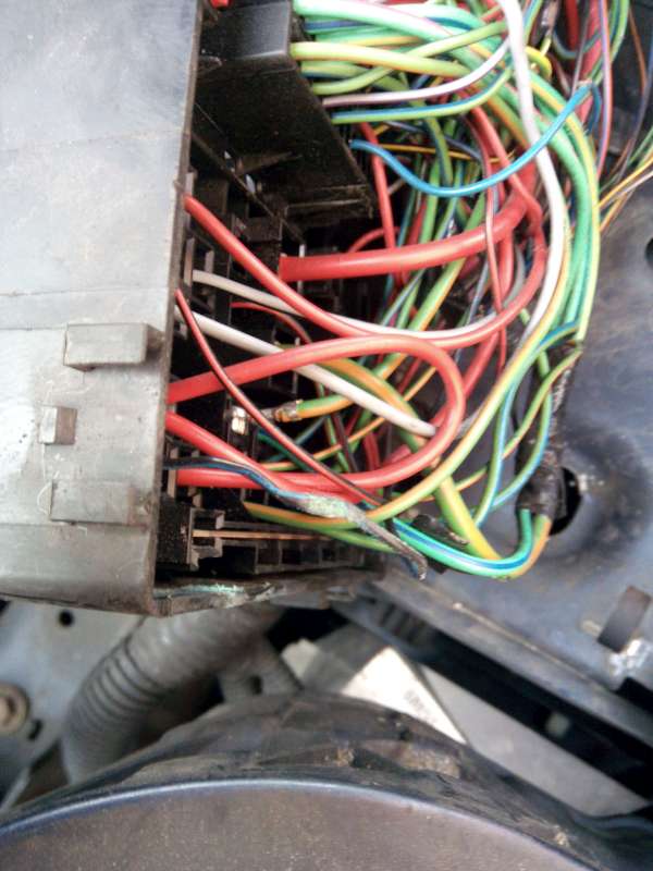

Koukni na svazek,co jde přes nosník k jednotce,lámou se tam dráty...Většinou napájení nebo sběrnice :palec_nahoru:

mrknu, díky
to by docela odpovídalo projevu závady

Lari píše:Koukni na svazek,co jde přes nosník k jednotce,lámou se tam dráty...Většinou napájení nebo sběrnice :palec_nahoru:
To sice byva u mondea a galaxy , ale zkusit se to muze

Řešil jsem to i u focuse a Cmaxu.. :nixw:

tak už jezdim ... každý asi vidí co tu bylo špatně

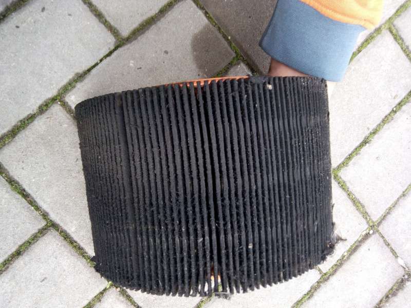

jj, jsem docela rád, že mi to vyřadilo auto 10km od baráku a ne někde v horoucí pr**li. Nejdřív jsem hledal u GEMu, a pak postupně došel až sem, kde byl mezi plastama skřípnutej jeden vodič, který časem prostě přehnil. Celkem jsem na tom strávil asi 4 hodiny, což je super, taky to mohlo jezdit po servisech a nemusli nikde na nic přijít. takže oprava za 0kč naštěstí ... auto doteď jezdilo do autorizáků (bylo služební) a všechny konektory který jsem odpojoval, tak ulámaný, omotaný izolačkou, motor zeblitej olejem, místo hadicovky plastová stahovací páska, nebo izolačka ... prostě radost pohledět... pro dokreslení přidám fotku vzduchovýho filtru, aby bylo vidět jak se autorizák stará o vaše povozidlo ...

Pěkný, vzduchový filtr pravidelně kontroluji když něco dělám u motoru

hm , hezky , nebyla ta pojistkovka rozebirana ? normalne by se tam ten kabel nemel skripnout .
