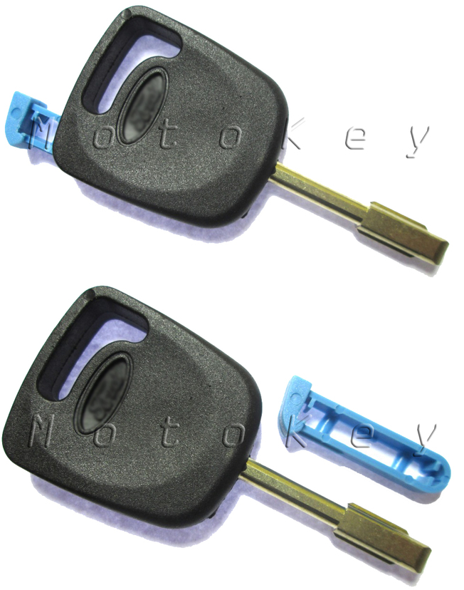

Zdravím veškeré osazenstvo (toto je moje premiérová otázka na fóru
). Mám jenom dotaz k druhému klíči k mému FF I r.v.99 - našel jsem na aukru klíč bez dálky a píšou u něj: "Předmětem aukce je zcela novy Kryt ovladače z místem pro elektroniku, transporder
Pro vozidla značky FORD
transpondér zástrčka součástí"
Je to nějaký polský tidlidán, tak tomu trošku nerozumím. Myslíte, že to bude "klasický" klíš Ford s čipem 4D 60??!? (našel jsem jej na nějakém e-shopu za 550Kč, tak mi to přijde jako velký cenový rozdíl)

Podle obrazku i popisu je jasne, ze tam neni cip imobilizeru, klic je prazdny, jen obal ...

presne jak pise prodejce..nevybrousenej klic pro FORD...s mistem pro chip imobilizeru..viz foto...mne to prijde zcela jasny

Jak se tu už píše, je to jen na ten čip. Pokud ti nejde o ten nápis Ford, tak najdeš i levnější, než za 550k.
