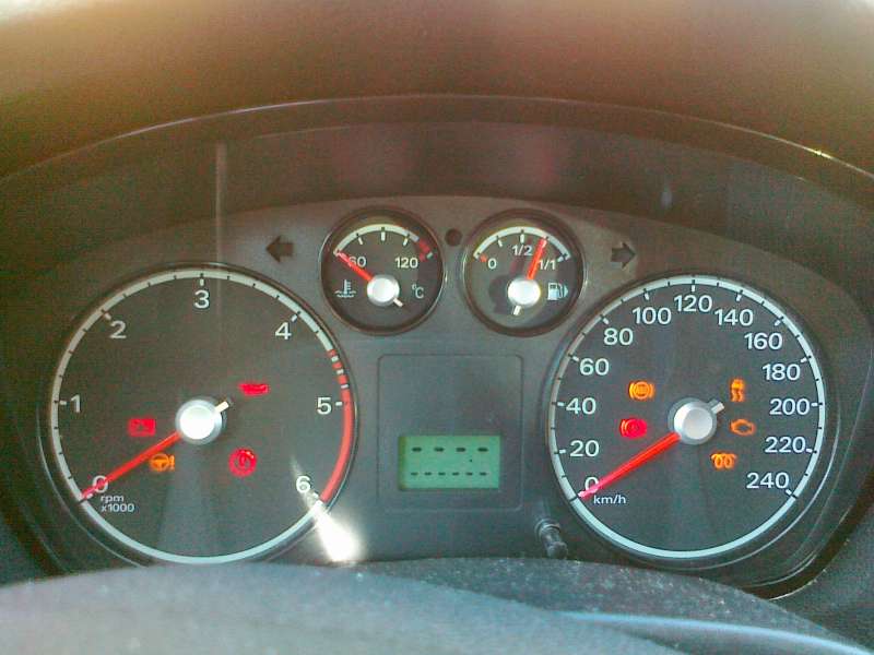

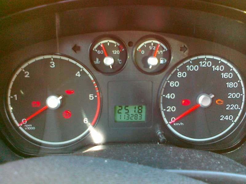

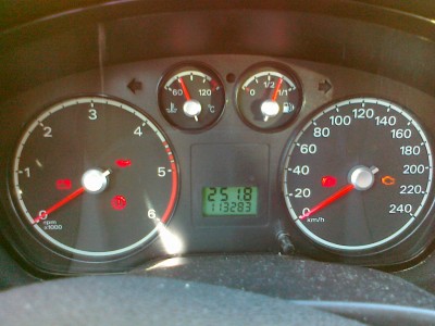

Re: Místo ujetých KM jen pomlčky a nejde nastartovat
tak já jsem s FoFanem na tom podobně. Po tom, co mi manželka nahlásila problém před cca 14 dny, tak jsem začal s FoFanem jezdit častějc a těch 14 dní nic.
Až teď o víkendu se to stalo dvakrát.
Při dvou rozjezdech ztráta výkonu, auto nejde za plynem (jak kdyby nemělo turbo) a rozsvíti se všechny možný kontrolky - včetně poruchy motoru.
Po zastavení a vypnutí motoru naběhne všechno v pořádku (imobilizér, všechny kontrolky na palubovce tak jak mají) a dá se jet dál.
Po příjezdu domů jsem zkusil motor hned po dojezdu nahodit znovu a na displayi diskotéka - imobilizér, kontrolky, pomlčky místo kilometrů.
Takže jsme jeli druhým autem a odpoledne po příjezdu a zkoušce nastartování všechno v pohodě, jak kdyby se nic nedělo.
Teď jsem dobil baterku auta (je v autě cca 14 měsíců, stříbrná Varta..)
Zkusím zítra vyměnit baterku v klíčku (máme jeden dodělávaný s dálkovým ovládáním - a ten je dodatečně nahraný do řídící jednotky), jestli to není tím.
Zkusím, jestli to bude dělat i se standardními 2 klíčky.
Turbo, řídící jednotka nebo něco jiného pomalu odchází?
Ukládá se takováhle věc do historie a bude vidět víc na diagnostice?
A zítra zavolám Fokimu, co s tím jde dělat....
Fotky v příloze, mám i krátké video, kde bliká imobilizér, ale to mi sem nejde nahrát..

tak FoFana jsme včera zavezli k doktorovi do Lišova, zkusíme opravu budíků místo výměny a snad to pak nebude blbnout.
dám sem pak vědět, jak to vypadá po dlouhodobějším testování...
PS: včera večer jsme doma přehodnotili, kterým autem letos pojedeme do Itálie na dovolenou. FoFan ztratil důvěru...Jdu schánět příčníky na Civica, kam jsem je původně ani neplánoval kupovat
