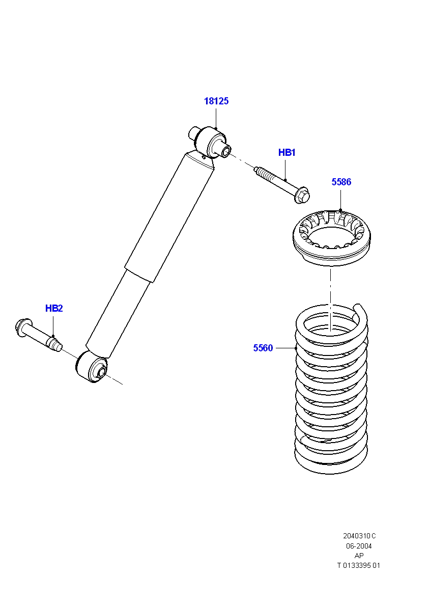

Já se přidám troškou do mlýna. Při výměně zadních tlumičů je tam nějaký pomocný materiál co by se měl pořídit? Aby se mi tam neco nerozsypalo a já to pak nedal do kupy. Případně co by bylo dobré přitom vyměnit?
phofy
Příspěvky: 9522
Registrován: 23.07.2011 11:32
Re: Jake tlumice?
Příspěvek od phofy » 04.06.2014 20:50
Podle obrázku potřebuješ maximálně jenom ty 2 šrouby :nixw:
Příspěvky: 13663
Re: Jake tlumice?
Příspěvek od stano. » 04.06.2014 21:28
phofy: To mas obrazok na Focus kombi.
menicks: Zetor a Avia maju tie tlmice inak :roll:
