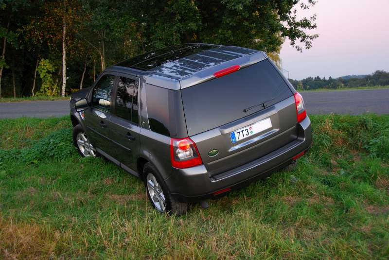

Pozdeji nahodim foto Collinite 476-ku (2 vrstvy) + V7....jeste potrebuju tak 2-3 hodinky :mrgreen:

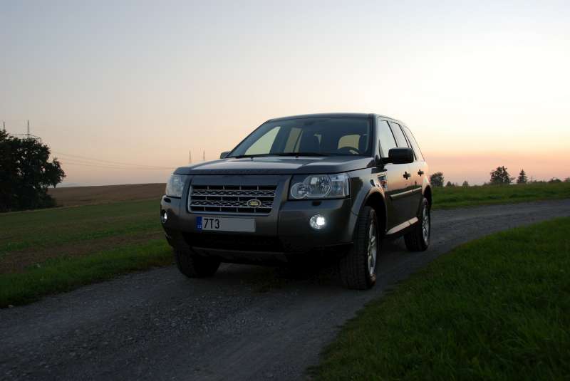

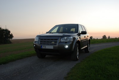

Takze hotovo...
Na detaily uz nebylo svetlo, co by fotak pobral, ale pro predstavu - po poctive priprave je lak jak pod vrstvou skla - na pohled i na dotek :palec_nahoru:

Jak se ti leští střecha...? :hah:
Máknul sis, co? :gott:

Dobre.....postavim se na pneu a dostahnu kus za polovinu :ble2:.
Zacal jsem v 9h....skoncil v 18h :dih:
Aktivni pena, wapka, 2 kyble, wapka, APC 1:3 na stary vosk, wapka, clay, wapka, Collinite 2x, V7 1x :bebng:

Fííha to musela být makačka, ty hektary plechu na takovým autě :bebng: Ale výsledek stojí za to, na takový auto abys hledal v obchodech akci "Collinite + štokrla zdarma" :-D

Ono to tak prave vypada, ale auto je dost prosklene, tak vosku neni treba hodne....to takovy AG Fast Glass mam na 10-12 pouziti. Taky Meguair's Hot Shine na pneu mizi 5x rychleji nez u ST-cka :lol:
