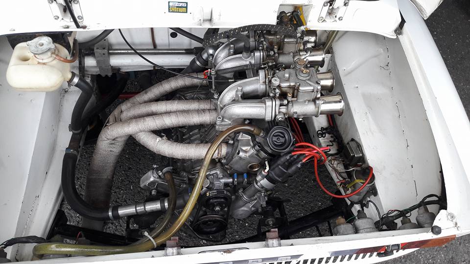

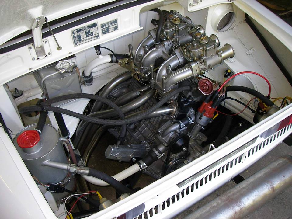

Přesně tak, dva Wébry se sacíma hrdly, průměr a délka se volila podle toho, do jakých otáček bylo třeba posadit krouťák. V případě filtrů se používal filtr s co největší plochou a nebo náhrada , naolejovaný molitan.

Dlouhé, úzké kanálky zrychlují průtok vzduchu a přinášejí větší krouticí moment při nižších otáčkách.
Krátké, široké kanálky také zrychlují průtok vzduchu , motor dodává nejvyšší výkon při vysokých otáčkách. Vysoký výkon při vysokých otáčkách nezískáme pouhým použitím jakkoli dlouhých a tenkých kanálků. Podobně platí, že jenom krátké, široké kanály nezvýší krouticí moment při nízkých otáčkách. atd. atd. :mrgreen: :mrgreen:

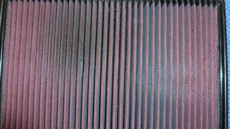

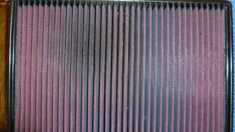

Tady je aktuální čestvé foto filtru po 25 t km (impregnace je tam ještě cítit)
Filtr jezdil 95% město, 5% okrsky a polňačky.
